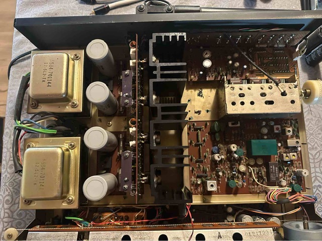

Jeg har et problem…. Når jeg tænder den kommer der 100hz brum tror jeg det er, brændte en af
Mine “test” højtalere delvist af.
Men efter ca 10sek stopper de 100hz og man kan spille musik fra recieveren uden nogen mislyde eller noget.
Det må være DC på udgangen som brænder højtalere af..
Det ku være mens de lades op at recieveren lækker DC måske?
Mener at have læst at det er Filter kondensatorerne som er ved at dø… det er ELNA 50v 4700uf kondensatorer
jeg er ikke ekspert på området, så det kan være den skal med Nikkoen til doktoren
Et par billeder af indmaden
19_195145_IMGCompressed_1436.jpeg">
