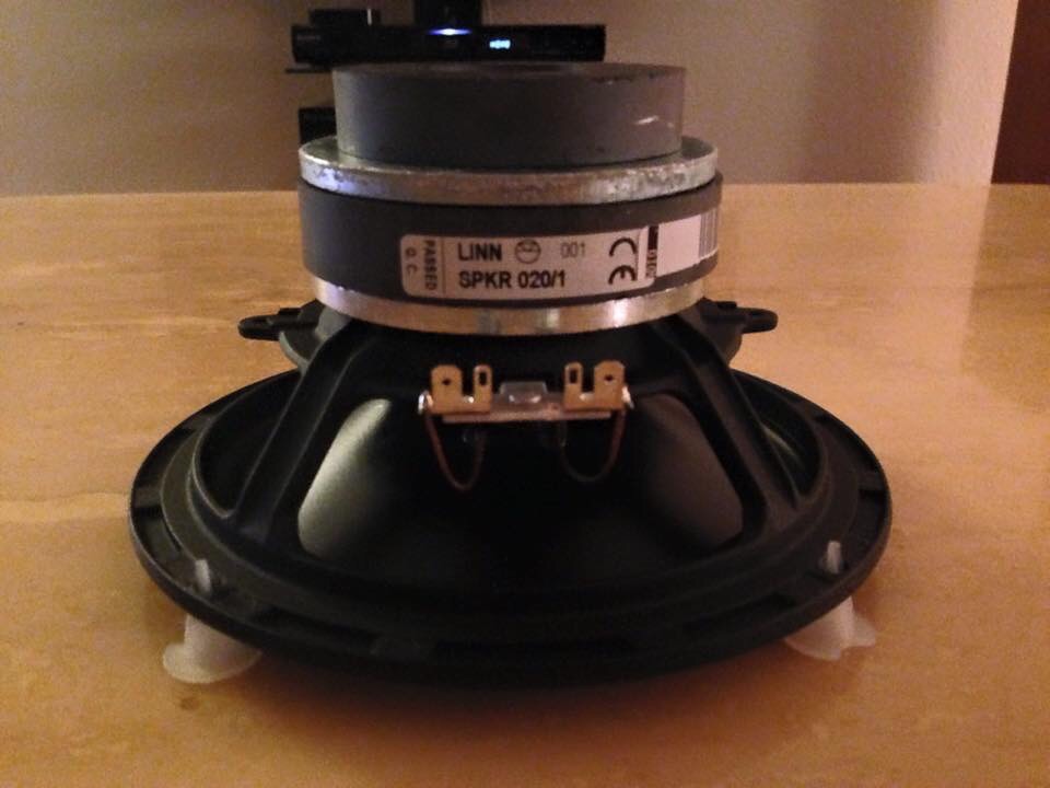

Har lad mig fortælle via Kt Radio, at de her 2 enheder skulle være så godt som samme enhed. Hvad sige de kloge?
1.
2.

Det er de ikke den ene er på 10 ohm 0g den anden er på 6 ohm så no go

Den ene er ganske rigtigt en 10 ohm's enhed, men den anden er nu en 8 ohm's enhed(DC modstand = 5,8 ohm).
Umiddelbart ser begge højttalere ud til at være bygget op omkring Vifa's P17 enheder, som faktisk er nogle ganske gode enheder til prisen.

Linn og Dali samt andre fabrikker bruger uden tvivl samme grundmodeller, men de få lavet enhederne så T/S parametre passer til netop deres højttalere. Man kan derfor med stor sikkerhed sige at de ikke er ens.

De kan godr være meget tæt på hinanden ved en tilfældighed, men det kræver at de bliver målt igennem.

Det spørgsmål kan kun besvares hvis delefilteret er af 1. ordens type, altså 6 db/oktav filter.
Ved 2. ordens filter (12 db) og derover kan man fælles sige at filteret slet ikke passer på nogen måde.
Det hører til sjældenheder at man kan erstatte en enhed med en anden med andre data og det går godt.
