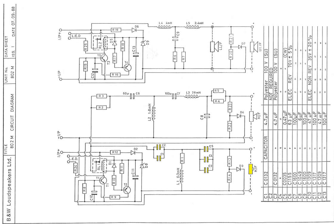

Ningbo
Bruger siden: 15 Oktober 2008
Indlæg: 757
Sendt: 05 August 2021 kl. 00:02 | IP-adresse registreret
Her har du diagrammet og en kondensator liste.
Jeg gav de mulige kondensatorer og diskanten en gul farve.
Tjek om alle fra C1 til C5 er monteret og sammenlign med værdierne på delefilteret, der er ofte konstateret forskelle!

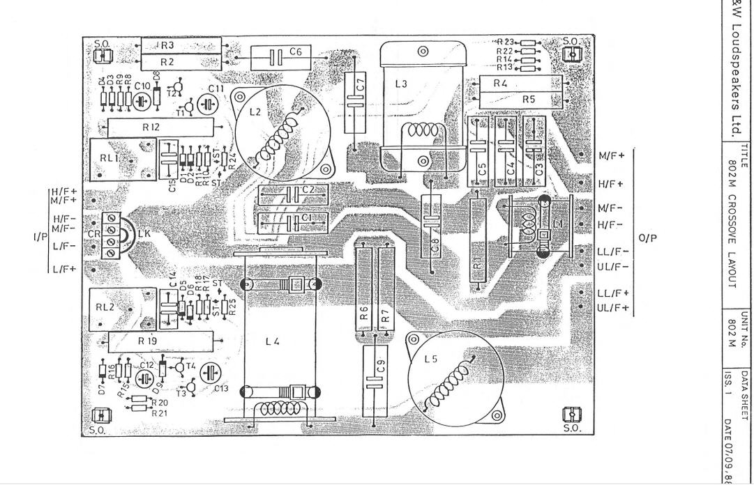

Ningbo
Ningbo
Indlæg: 757
Sendt: 05 August 2021 kl. 00:06 | IP-adresse registreret
Printet - bemærk at diagram og print ER Serie 2
