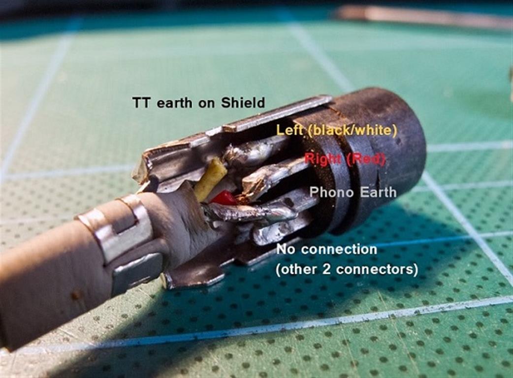

mon ikke din stik fra B&O 1700 ser sådan her ud ?
du skal enten skifte hele kablet ud med nyt eller du kan trække et nyt fra den eksisterende stel ledning, du kan bruge et Vilken som helst enkelt leder til formålet fks. en af lederne i et 230V kabel 0,75-1,5 mm2

Søren Andersen
Indlæg: 418
Sendt: 03 November 2014 kl. 14:41 | IP-adresse registreret
Stel fra din B&O er i selve DIN stikket, se billedet.
går ud fra adapteren du linker til kan bruges, stel kablet fra adapteren monter du så på din forstærker.
brummer den stadig, så kontroller om stel på pladespilleren har forbindelse med stel ledningen på adapteren med et multimeter.
Vh. Søren
