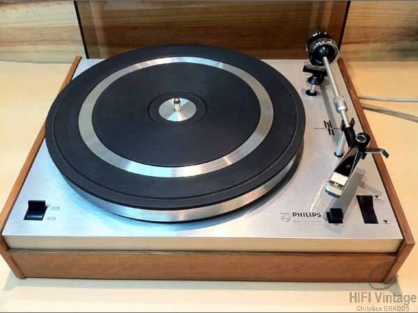

Jeg har arvet en lp samling og har i den forbindelse  købt sådan en fin pladespiller i en genbrugsbutik,  men  nålen er desværre knækket.
Jeg har nu købt en ny pick up, som sælgeren anbefalede som hel fantastisk, og som ville passe på de fleste pladespillere, men jeg kan simpelthen ikke finde ud af at montere den.
Findes der en adapter eller hvad ?

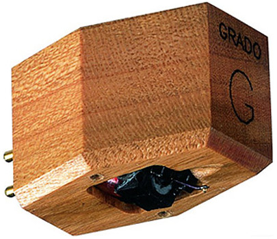

Der skulle du ha´ spurgt i forum FØR du købte den dér Philips. Den er beregnet til den pick-up, der sidder på. Det er en speciel Philipsfatning, der har undergået nogle små forvandlinger siden 1950 ca.
Det er en keramisk pickup, og den passer ikke standard ind i moderne amps, (for kraftigt signal til phonoindg., og noget EQ når den sættes i "line in". Der findes ingen adaptor til at omsætte den fatning til alm. ½" pu montering, så håber ikke, du gav for meget for den. Ja, det er ØV, men på den igen, og så heller ikke købe B&O denne gang. Der passer din Grado heller ikke. Alternativt kan du jo finde en DIY "smed", hvor tommelfingrene vender rigtigt. Han kunne sikker frembringe et "kunstværk", så din Grado kunne monteres på Philips´en.

Nej, Max.H, din forhandler har sådan set ret i, at de fleste PU'er benytter en "klassisk" 1/2"-montering, der passer til flertallet af tonearme. Du er så -
desværre - røget ind i en af undtagelserne
