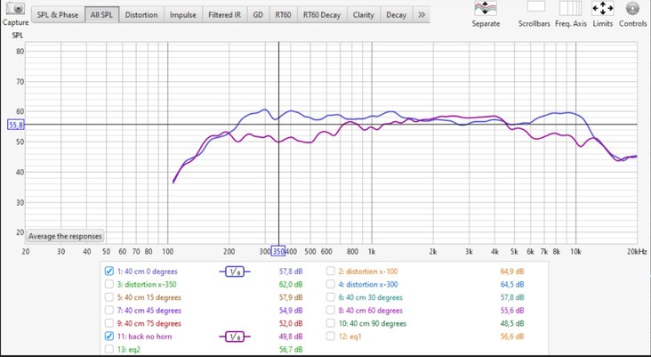

Super kønt er det jo ikke, så jeg satser på at funktionen er i orden . Der er 2 stk B&G bånd i hornet, som i min version måler h84 b63
d32 cm og har en spredning på ca 90 grader, både horisontalt og vertikalt.
Her er en måling af de 2 bånd med og uden horn. Blå er med horn. Hornet giver ca. op til 8 dB ekstra niveau under 1500 Hz og hele
frekvensgangen bliver mere jævn, super. En velkommen bonus er at området mellem 5-12 KHz også får et tiltrængt løft. Så indtil videre en
god start, der indikerer at hornet virket som tilsigtet.

Imponerende! Fedt at se et DIY-projekt hvor de valg du træffer er understøttet af målinger af forskellige parametre såsom forvrængning og spredning.
Ved du hvad der forårsager det "on-axis peak" ved 6khz-10khz ca? Så snart du går 15 grader horisontalt, forsvinder det. Tænker det skal tages med i
betragtning ift. hvor meget højttalerne skal vinkles.
Jeg går ud fra, at du kører aktiv deling på det? Hvilken DSP?

Sendt: 30 December 2024 kl. 14:51 | IP-adresse registreret
Takker Audioguy. On-axis peak på et par dB er fra hornet. Hvis du ser på målingen med og uden horn er det tydeligt at se, jeg nævner det
endda også i teksten Ja aktivt med Minidsp og DRC Designer som laver IR korrektion.
