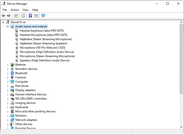

skumflum
Bruger siden: 30 Marts 2004
Indlæg: 603
Sendt: 27 Januar 2022 kl. 09:42 | IP-adresse registreret
Det ser f.eks. sådan ud:

torben kær
Bruger siden: 07 December 2005
Indlæg: 25
Sendt: 28 Januar 2022 kl. 06:00 | IP-adresse registreret
Hej skumflum
Jeg har fundet ud at min dac (little dot dac 1) at den er den
som er problemet, Den virker heller ikke mere på den gammel
computer synes nu det er mærkeligt at den fra den ene dag til
den anden sådan bare går i stykker .Men du skal ha tak for
hjælpen skumflum
Mvh Torben
