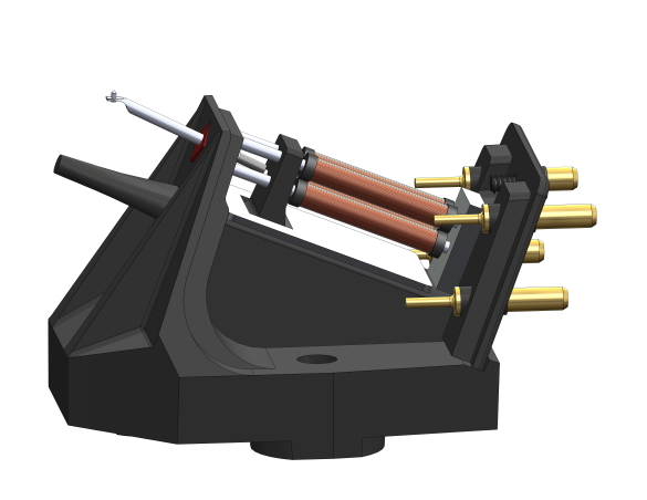

Intet har været overladt til tilfældigheder, intet er standard løsninger leveret af underleverandører, og alt samles inhouse. Selve huset kommer direkte fra MC rækken, og er en ”legering” af et plastmateriale og glas(!). Sammen giver det en dæmpning af huset, som tager det bedste fra begge materialer. Normalt kan plast alene godt give en lidt ”bloomy” klang med en fremhævet mellemtone, men glasset er med til at flytte/dæmpe resonansen. Alle materialer har en egen klang/resonans, men kunsten er at dæmpe eller flytte den væk fra de områder hvor, vores ører er mest følsomme.
Den nye MM serie fra Rega hedder Nd(3, 5 & 7), og navnet refererer direkte til materialet som magneten er lavet af: Neodymium. Et dyrere materiale, men fordelene er så mange gange større. Man kan enten gøre magneten mindre, uden at miste styrke, og dermed sænke den bevægelige masse, så sporingen bliver endnu bedre. Men man kan også beholde størrelsen på magneten, hvilket øger feltstyrken betragteligt (6-7 gange). Dermed kan man gøre de faste spoler i huset mindre, og således også mindre ”træge”, når energien skal omsættes fra bevægelse til spænding. Eller man kan finde balancen mellem de to…
En video som importøren filmede under et besøg hos Rega, bekræfter den store forskel mellem en traditionel magnet til en MM pickup, og en af neodymium. Til forsøget blev tre 8 mm møtrikker sat sammen, og forsøgt løftet med en traditionel magnet til en MM pickup. Det kunne den ikke… men da en neodymium magnet af samme størrelse skulle løfte selvsamme tre møtrikker, gjorde den det så godt, at det var med besvær at møtrikker og neodymium magnet kunne skilles fra hinanden igen! En af ulemperne med neodymium er også, at de skal pakkes og transporteres separat, da de meget nemt ”limer” sig sammen. Det gør selvsagt også produktionen af Nd pickup’erne mere omstændig, og kræver både erfaring og kompetencer.
Magneten er monteret indvendigt, direkte i enden af aluminiums-nålerøret modsat selve nålen/diamanten. Nålerøret er også kortere end traditionelt, da gummiophænget siddet foran magneten, mellem denne og selve diamanten. Traditionelt sidder ophænget allerbagerst i de fleste pickup’er. Fordelen ved at placere det midt på nålefanen er, at magneten bevæger sig mere i forhold til nålens bevægelser i rillen. Og mere bevægelse er lig med mere energi, som sammen med en kraftigere magnet og mindre spoler, betyder mere signal til lytteren med mindre tab undervejs. Spolerne er af kobber, og den eneste forskel på de tre modeller er faktisk kun selv nålen/diamanten. Limet elliptisk, nøgen elliptisk, og Fine Line. Alt andet er fuldstændig det samme!

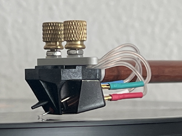

Til denne anmeldelse har jeg modtaget en Nd5, som er den mellemste model med en nøgen elliptisk diamant. Den kendes ved det gråtonede ”vindue” som giver indblik i mekanikken. Samtidig vil den være at finde som standard på flere af Rega’s pladespillere i den næste lange fremtid. Separat koster den kr. 3000,- og er – som resten af Nd serien - en seriøs og direkte konkurrent til Ortofons 2M serie.
Opsætning
Monteringen var forbilledlig nem, og det store hus gør det nemt at flytte rundt på pickup’en når sporingen skal indstilles. Som med andre pickup’er fra Rega har Nd serien også 3 punkts montering, som kan benyttes sammen med Rega’s egne tonearme. Til montering på Gyrodec’en benyttede jeg SoundSmith’s EZ-mount fingerskruer af messing med et par møtrikker som ekstra vægt, da Nd5 er meget let og derfor svær at få til at udligne i den noget tunge Reed 3P tonearm.
Turen gennem testpladen gik lige efter bogen, men på tortursporene til test af antiskating kan en almindelig elliptisk nål ikke følge de skarpere typer, om end Nd5 gjorde det uden at ryge ud af sporet. Men det var alligevel nemt at indstille både det og azimuth, hvilket vidner om en præcis produktion af Nd pickup’erne.
