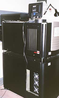

Selvom jeg har lært at være objektiv, når det gælder nye og ukendte verdner, kunne jeg alligevel ikke lade være med at skrue mine forventninger lidt i vejret. Nordisk films en nye digitale projektor skulle vises frem og demonstreres Nordens største biografsal - Imperial. Beslutningen om at indkøbe digitale projektorer blev gjort i forsommeren, hvor man forinden havde sikret sig adgang til en digital version af “Shrek 2” til præmieredagen d. 3 september. Digital Cinema, som det kaldes, er ved at gøre sit indtog i biografsalene rundt omkring i verden, men prisen på projekterne, samt udbuddet af digitale film har fået mange biografer til at tøve. De tre avancerede DLP projektorer er alle leverede af belgiske Barco. Der var flere grunde til valget faldt på Barco. En væsentlig faktor var, at Barco har hjemsted i Europa. Man ønskede at havde teknisk support så tæt på Danmark som muligt, så man kunne få hjælp hurtigt, hvis der skulle opstå uventede problemer. En anden faktor var, at Barco laver nogle af de bedste digitale projektorer til biografer.
To af maskinerne er Barco’s største model - DP100 som publikum i Imperial og Biocity i Århus for glæde af. I Palads måtte man, af hensyn til den sparsomme plads, installere modellen mindre - Barco -DP30. Fælles for dem begge er, at de er en såkaldt 3 chips DLP projektor, som har en DMD chip for hver blå, grøn og rød farve.
