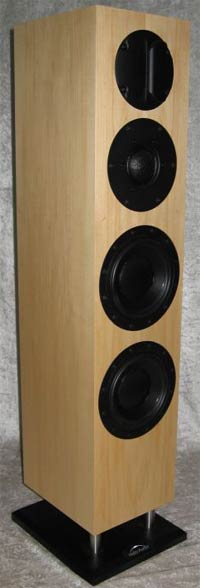

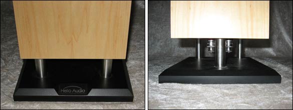

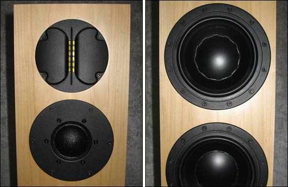

Helio Audio laver to modeller: 928 & 726. 928 benytter bl.a. den specielle Manger-enhed. I denne test ser vi nærmere på den ”lille” model 726. Lille er nu så meget sagt, der er trods alt tale om en gulvhøjtaler. Kabinettet er slankt med den fineste lakerede ahornfiner som kan opdrives, og står med tre cylindriske afstandsstykker i rustfri stål på en sort sokkel. Det er fuldstændig lyddødt, uden nogen form for kasselyd. Enhederne består af to 6” basenheder, med voldsomme magnetsystemer, og spoler der er 7,6 cm i diameter! Her er der virkelig tale om kontrol. Mellemtonen er en 2” dome, igen med overdimensioneret magnetsystem, og en underhængt spole på… 2” selvfølgelig, da den jo sidder i domens omkreds. Underhængt betyder at magnetgab og spole er dimensioneret, så spolen aldrig forlader svingspolegabet. En dyr konstruktion, men det giver en uhyrlig kontrol med enheden. Diskanten er af båndtypen, og har et bånd på 50 x 13 mm. Magneterne er af neodynium, og er igen voldsomt dimensioneret. Alt sammen i kontrollens tjeneste.

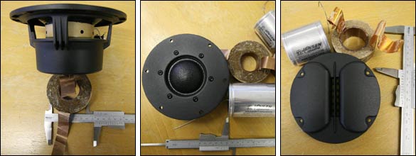

Delefilteret i det testede sæt er med fladvalset kobber-spoler og –kondensatorer. Kablingen er Helio Audio’s egen. Termineringen kommer fra WBT’s fineste skuffe, men sidder i bunden sammen med basporten. Denne placering er ikke helt ideel, da soklen hindrer fuld adgang til terminalerne. Det er ikke muligt at benytte bananstik grundet afstanden, men til gengæld kan du komme til med både spader og afisoleret kabel, forudsat at du ikke har for store hænder og tykke fingre. Meget stilfuldt, og da de fleste mennesker ikke skifter kabler konstant, som f.eks. testskribenter, så er det da fuldt acceptabelt. Der medfølger også frontstof, som sidder fast med magneter skjult i kabinettets front. Prisen for det testede sæt er 44.000,-. Dog kan prisen variere både op og ned, alt efter hvilken ”platform” du vælger. Den dyreste variant koster 86.000,- sættet.
Til venstre: Fod set forfra. Til højre: Fod set bagfra.

Mellemtone og diskant er lige på og rå, på den gode måde, og den generelle klang på de testede højtalere er overvejende mod det lyse, tangerende til analytisk. Igen på den gode måde, for lyden bliver aldrig hård eller firkantet, men går lige til stregen i forsøget på at levere alt som modtages fra dit anlæg. Lyden er slank, og savner på nogle punkter varme. Præcisionen er fænomenal med masser af detaljer, og perspektivet står som skåret i sten med masser af luft om de udøvende. Detaljerne myldrer frem fra alle afkroge i lydbilledet. For første gang er det lykkedes mig at fastslå, at der er tale om trommen på en guitarkrop på sidste track fra Coors første plade. Aldrig før har jeg oplevet det så tydeligt. Dette er en meget afslørende højtaler.
Til venstre: Diskant og mellemtone. Til højre: Basenheder.

Fra venstre mod højre: Basenhed, mellemtone og diskant.
