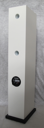

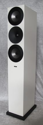

Dna’et fra de mindre modeller er meget tydeligt gået igen her. Samme bas/mellemtone-enhed, men to i stedet for én, og diskanten med membran af titanium, som er placeret i samme waveguide, som de mindre modeller. Kabinettet er selvsagt større, da flere enheder kræver mere luft. Men så stopper sammenligningen også, for hvor de mindre modeller Argon 3 og 3L har forholdsvis store basporte, så er de overraskende små på Argon 7L!? Og her er det nok på sin plads med lidt teknisk forklaring, for en basport kan benyttes på flere måder.
På Argon 3 har basporten en forholdsvis smal diameter, men også ret kort, hvilket hjælper med at give mere output/niveau i bassen ned mod 40 Hz. På 3L er diameteren ret stor, for at give et markant øget output ned mod 30Hz. Men en så stor port vil også begynde at pludre, og derfor er den på 3L samtidig meget lang – næsten hele kabinettets dybde, så der stadig bevares en markant stramhed. Luften i en basport kan nærmest sammenlignes med en fjeder, hvor forholdet mellem diameter og længde afgør stivheden i denne ”luftfjeder”.
Og her kommer så den primære forskel på Argon 7L. For hvor de mindre modeller har benyttet basporten til at øge output’et i bassen, så er det slet ikke nødvendigt med Argon 7L. Den har, qua det store kabinet og den ekstra basenhed, allerede basis for mere bas. Men den har stadig brug for en port, for at ned til den dybe bas. Men en basport kan også benyttes til at afstemme impulsresponsen i basområdet, altså hvor præcis bassen gengives. Det lyder helt omvendt, men er faktisk set før, for eksempel hos danske GaMuT.
Idéen er, at gøre porten så lang som mulig, samtidig med at diameteren er så smal som mulig, men stadig uden at dæmpe output’et bassen. Og korrekt implementeret giver det noget af den tørreste og mest præcise bas, der overhovedet kan opdrives! Selv lukkede konstruktioner af samme størrelse må se misundeligt efter denne løsning. De kan sagtens opnå præcisionen, men har til sammenligning slet ikke samme rækkevidde ned i den dybe bas.
Men alle højtalere er et kompromis, og det er det også tilfældet for Argon 7L. Og det er svært, at kalde den et skridt opad i forhold til 3L, om end 7L lydteknisk set er en bedre højtaler. Men det er to forskellige løsninger, som hver har deres fordele og kompromisser.
På Argon 7L er Amphion i øvrigt gået væk fra de fremragende WBT terminaler. Valget er i stedet faldet på nogle helt nye typer fra danske Argento Audio, som mest er kendt for kabel produktion. Terminalerne er lavet af plastik, og er ikke særlig praktiske! Spadestik bliver de vredet med rundt, når man spænder fingerskruen, og har bananstik bare en smule vinkel, skal fingerskruen helt fjernes. Og alligevel kan kun halvdelen af bananstikket komme ind på grund af en kant omkring terminalen.

  • Enheder: 2 x 6½” aluminium & 1 x 1” titanium.
