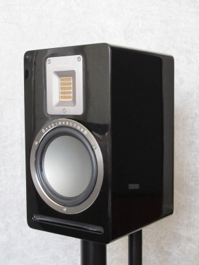

En helt ny QR-serie er klar fra danske Audiovector, og de overtager pladsen efter Ki-serien. Der er tale om helt ny-udviklede højtalere, hvor alt er nyt, inklusiv en fremragende AMT-diskant!
Audiovector har vendt bøtten helt i vejret, og er startet med et blankt ark, da den nye QR-serie skulle udvikles. Så alt er nyt, og udviklet her i Danmark, inklusiv en fin AMT diskant, som normalt kun har været, at finde i de dyrere SR-modeller. Det er et gennemgående træk hos Audiovector, at man aldrig forfalder til standard løsninger, men udvikler tingene selv, og derefter får produceret hos underleverandører, efter egne specifikationer.
AMT-enheden i QR 1 er prismæssigt selvsagt fra en anden kategori, og produceres i Fjernøsten, men den selvsamme grundenhed er også, at finde i andre højtalermærkers modeller, der koster op mod 100.000,-! Så der er altså tale om en rigtig fin lille enhed, hvor Audiovector har tilføjet en kraftig frontplade af aluminium. Men man er så også gået skridtet videre, og har blandt andet monteret et tyndt gitter foran membranen, som stopper s- og pop-lyde og lignende forvrængning, i de høje frekvenser. Teknikken kaldes et S-stop filter, og er også kendt fra studieverdenen. Lige så er bagkammeret fordoblet i størrelse, så komprimering begrænses mest muligt.
Bas/mellemtone-enheden er også helt ny, med en sandwich-membran lavet af to stykker højkvalitets-aluminium med et skummateriale imellem. På den måde udnyttes både stivheden fra aluminiummet, mens eventuelle ringninger dæmpes langt op over delefrekvensens område. Der er også sat en dobbeltmagnet på, som holder svingspolen i et jerngreb. Selve chassiset er lavet af kraftig bukket stålplade.
Delefilteret er bygget op med fine komponenter, blandt andet luftspoler generelt, og plastik-kondensatorer til diskanten. Og teknikken med at benytte mindre, samt kun én komponent i signalvejen, går igen fra de større SR-modeller. Kabinettet er kraftig bygget, og byder på hele to afstivninger internt, en bag basenheden, som sætter denne i spænd, og en bag diskanten! QR 1 er af basreflekstypen, med en smal, aflang port på fronten, lige under bas/mellemtone-enheden. Denne type giver dels mindre portstøj, men er også en mere diskret løsning, rent designmæssigt.

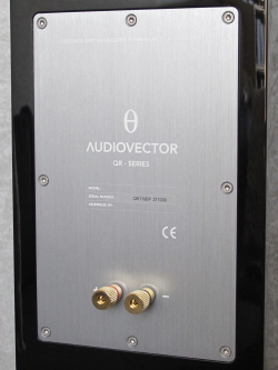

På bagsiden ses som noget helt nyt nu kun ét(!) sæt kraftige terminaler, så væk er muligheden for bi-wiring. Bagsiden af kabinettet er lavet af en kraftig aluminiumsplade, som er dæmpet på indersiden. Denne løsning skyldes, at der senere også vil komme en aktiv, trådløs version af QR 1.
Fit og finish er for prisklassen rigtig lækker, og QR 1 leveres i enten sort eller hvid pianolak, samt valnød med træstruktur. Basenheden har ligeledes fået en pyntering af aluminium, som matcher fronten på diskanten og bagpladen af kabinettet.
