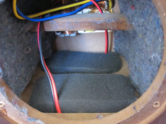

Det er selvfølgelig afstivet, som man også ser i andre gulvhøjtalere, men alene ved bas/mellemtone-enheden er der 2 afstivninger… en placeret lige bagved enheden, som fikserer denne 100 %, og så lige én til mellem bas/mellemtone og basenheden. Sidstnævnte fungerer også som opdeling mellem de to basenheder, og er lukket med to skumblokke som en art akustisk ventil, så bassens flow styres inde i kabinettet a la den løsning, man også ser i de større SR modeller. Og for at det ikke skal være løgn, så er der også lige to mere til afstivning i det ”nederste” baskabinet bag og under den nederste enhed! Fuldstændigt overkill, og slet ikke hvad man kan forvente i denne prisklasse. Men så kender vi Klifoth’erne igen… intet er overladt til tilfældet!

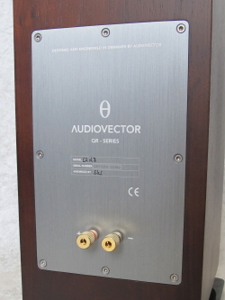

På bagsiden finder man samme store terminalplade af aluminium, som vi også så på QR 1, da de var forbi lytterummet. Dette vidner om, at vi nok også kan forvente, at finde QR 3 i en aktiv version en gang i fremtiden. Men i denne passive udgave af QR 3 sidder der i stedet et sæt kraftige højtalerterminaler, som tager alle former for tilslutning. Og det er kun til single-wiring!

Til gengæld matcher det godt med bassen i den anden ende, som udover ekstra tyngde i forhold til QR 1, også er uhyre velkontrolleret. Her er det helt klart den specielle opdeling i kabinettet, der kommer til sin ret. Men jeg kan godt savne lidt nuancer og raffinement. Dog er QR 3 et rigtig godt match med rytmisk musik med ekstra bas i indspilningen, og fungerede fantastisk godt sammen med for eksempel Daft Punk’s Random Access Memories.
