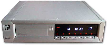

Den nye Wadia 302 byder på spændende design, god lyd og fine tekniske løsninger. Nøgleordet ??? Ro, ro og atter ro !
Wadia har lige siden en flok ingeniører fra 3M Corporation  startede firmaet i 1988 stået for gedigne, vellydende CD-spillere i et særpræget og flot design. Denne spritnye konstruktion er da heller ikke den model, der bryder med disse forestillinger. Det er en stor maskine med mere end tydelige knapper og tal. Den gennemførte aluminiumskonstruktion er fælles for Wadias nye Serie 3 og giver dig virkelig fornemmelse af, at her er kvalitet lang tid fremover. Du kan regulere outputsignalets styrke via den digitale volumenkontrol, hvilket giver dig mulighed for at tilslutte 302’eren direkte til dine effektforstærkere.
Maskinen er forsynet med et glimrende drev fra Philips, der lyder navnet VAE-1250. Selve skuffen er en letvægts plastsag.

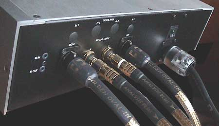

På bagsiden finder du en række forberedelser til digitale indgange uden stik. På Wadias hjemmeside står der, at det drejer sig om en glasfiberoptisk indgang, en Toslink og to SP/DIF med BNC stik, der i Danmark får som options. Outputsiden er møbleret med en SP/DIF, et sæt ubalancerede og et sæt balancerede analoge udgange. For at sikre den bedst mulige tilpasning til for- eller effektforstærker, sidder der et par switche, der kan regulere udgangssignalet fra 0,3 V til 4,25 V.
Wadia har udviklet sit eget upsamplingsystem, der hedder Digimaster. Wadia 302 benytter den seneste version, som accepterer op til 96 KHz signaler og upsampler det indkomne signal til enten 705,6 KHz eller 768 KHz. Desuden er Wadia 302 udstyret med de seneste teknologier inden for strømforsyning, ClockLink mod jitter, alt i et modulært design, der tillader opgraderinger på flere planer. Endelig medfølger der en remote, der i bedste fald kan styrke din armmuskulatur over tid !
