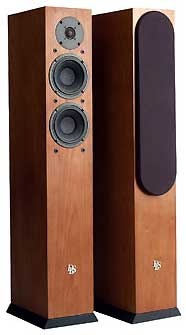

DLS R55 fronthøjttalere til 9998,- / sæt
Svenske DLS blev grundlagt i 1979 og er først og fremmest kendt som leverandør af virkelig gode højttalere til bilstereofolket. Jeg har selv i mange år udstyret den variende bilpark med et komponentsystem fra DLS til min store fornøjelse.
 Derfor var forventninger også sat lidt op, da et sæt af den nye R55 gulvhøjttaler ankom sammen med den lille, men tunge center, der kommer når du kalder på dens navn RC55.
Når du pakker denne seneste aftapning af R55 ud, kommer du pludselig i tvivl om, hvilket firma højttaleren kommer fra. Den minder på næsten alle måder om System Audios 1280 bortset fra, at DLS ikke har anvendt D’Appolito princippet, men sat enhederne i traditionel hierarkisk opbygning med diskanten øverst og de to 5” enheder nedenunder i et 2½ vejs system. Ellers er både kabinetmål, terminaler og fremtoning en tæt kopi af System Audio. DLS er bare gået et skridt videre og anvender et kraftigere kabinet i fineret MDF, der er væsentlig tungere. Alligevel er der mulighed for at påfylde ovntørret sand – præcis som SA.
De to 5” enheder er forsynet med et ualmindelig kraftigt, dobbelt magnetsystem til at trække papirmembranerne, mens den effektive 28 mm diskant har sit eget bagkammer.
På bagsiden sidder de udmærkede standardterminalerne, som understøtter biwiring / biamping og brug af bananstik. En nydesignet basport skulle ifølge DLS give en dybere og mere præcis bas. R55 leveres med et sæt særdeles nydelige forgyldte spikes med tilhørende "underkop". Højttalerne lanceres i øvrigt som regulære ”Home Cinema” højttalere, selv om meget tyder på, at DLS har haft god stereo i ørene i designfasen. Et sted er kæden dog sprumget af de lkære bilstereobelastede svenskere. Den glimrende interne kabling er afsluttet med den absolut billigste form for Harald Nyborg-bilstereospadestik, der sidder lige så godt fast på enhedernes terminaler som en femhundredekroneseddel i lommen på mine sønner. Resultatet var, at den ene R55 ikke spillede ved ankomsten. Ti fede klatter af redaktørens kolde lodninger i hver højttaler satte dog tingene på plads én gang for alle. DLS er nu opmærksom på problemet, så det er i hvert fald ikke den detalje, der skal afholde dig fra at sætte et sæt R55 på ønskelisten. Højttalerens finish er ganske nydelig, selv om propperne, der holder frontstoffet på enten for- eller bagside godt kunne sidde bedre fast.. R55 og RC55de kan udelukkende fås i kirsebær.

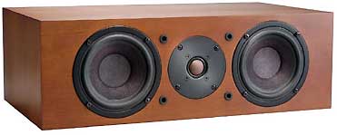

DLS RC55 centerhøjttaler til 3499,- / stk
Så er det her, at centerhøjttaleren RC55 kommer med ind i billedet. Den understøtter nemlig R55’ernes grundklang både frekvensmæssigt og dynamisk, når man ser bort fra den dybe bas. Talegenkendelse er glimrende – den beskedne pris taget i betragtning, mens spredningen er acceptabel så længe placeringen af centeren er foretaget med omhu og publikum ikke er spredt alt for meget ud.
Eksempelvis er det en fornøjelse af nyde panoreringer fra den ene front over centeren ti den anden front. Der er ikke noget med, at klangkarakteristikken ændres drastisk, og har du sendt LFE-sporet til en god sub, savner du ikke samme dybde i centeren som de to fronthøjttalere kan give.
