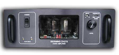

Minen var lidt spøjs, da jeg så forstærkeren første gang, for den synede ikke af ret meget. Selv om jeg havde læst lidt på lektien, var forbavselsen dog ikke mindre, da jeg tog den op af kassen – den er let, faktisk meget lettere end hvad man normalt forventer både af et high-end produkt, men også af en rørforstærker generelt – 4,5 kg er normalt kun noget man relaterer til en dvd-afspiller. Men med den specielle teknik i baghovedet, tog jeg det dog helt roligt fordi der er tale om en teknisk specialitet.
Selve det ydre vidner ikke om at det er en forstærker til knap 34.000,00 kr man kigger på. Finishen er slet ikke prangende – faktisk er den næsten afskyelig, når man kigger på hvad man ellers finder til prisen. Hele kabinettet er af aluminium pga. den umagnetiske egenskab, som yderligere er til gavn for forstærkerens konstruktion. Svøbet er af bukket alu med ventilationshuller hele vejen rundt, så den relativt høje temperatur kan komme væk. Langs med kanterne af dette svøb kan man godt få lidt skrammer på fingrene hvis ikke man er lidt opmærksom – de er nemlig ikke slebet til. Det er udelukkende malet sort og ikke behandlet videre med hensyntagen til omgangen med apparatet. Frontpanelet er ligeledes i alu – en sort 10 mm. Aluplade med udfræsning hvori der er isat en plexiglas-plade så man kan nyde synet af de fire store udgangsrør – det giver en virkelig hyggelig stemning i rummet om aftenen, når man sidder og lytter til forstærkeren udelukkende belyst af rørenes skær. Hyggen får dog et lille hug, når man går tæt på og rører ved forstærkeren – glaspladen sidder løst i indhakket og kan rasle med hvis man spiller højt. Det er faktisk for dårligt med så ringe en finish når man tænker på prisseddelen – det, kombineret med nogle elendige, hårde plastikfødder der bare var skruet fast i bunden oven på skruer osv., så forstærkeren kunne stå og rokke, pyntede ikke på indtrykket. Det burde kunne gøres væsentligt bedre til den pris.

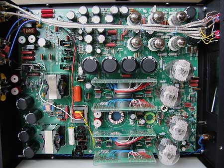

Bevæger vi os indeni, er der en helt anden dagsorden – der er et relativt pænt printlayout, udlagt med mange komponenter i topkvalitet. Alt sammen er loddet i hånden, og jeg har ladet mig fortælle at selve montagen alene tager 28 timer sammenlagt. Man lægger straks mærke til selve printene hvor kredsløbet til at styre strømmen til og fra rørene, er monteret.

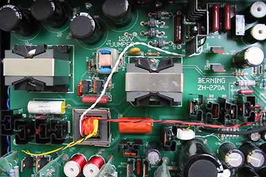

Der er, som tidligere nævnt, en radikalt anderledes switchmode-strømforsyning, som er forfinet i alle leder og kanter for, som Berning udtaler det – at matche den til audiofile hensyn. Ifølge hans ideer, er de almindelige switchmode som man ser i f.eks. dvd-afspillere osv., slet ikke gode nok til formålet selvom ideen bag er nok så god.
Den lydmæssige del af printet er point-to-point loddet, for kortest mulig signalvej, og samtidig er der integreret to servo-loops som forhindrer nogen form for dc-strøm i at komme ud til højttalerne – disse sørger i øvrigt også for at fejlsikre forstærkeren f.eks. ved kortslutning. I tilfælde af enhver form for fejl der måtte opstå, kan fejlsikringskredsløbet lukke strømmen ned på ¼-sekund – bedre hensyn til rørenes helbred kan næsten ikke tages. Fejlsikringskredsløbene sidder ikke i signal-vejen. Udover det er et fire-trins netstøj-filter indbygget for at gardere forstærkeren mest muligt fra uvedkommende støj fra lysnettet.
Selve indgangstrinet er bestykket med et par 12AT7/ECC81, produceret af Philips og et enkelt 12AV7/5965, af mærket International Servicemaster dobbelt-triode rør pr. kanal, og udgangstrinet er bygget op omkring et par 6JN6-rør af amerikansk fabrikat koblet sammen som trioder i en push/pull-kobling. Samtlige rør, på nær Philips naturligvis, er af tilsyneladende ukendt fabrikat. Berning lover 20 års holdbarhed på rørene ved det der betegnes som almindeligt brug – det er en garanti der vil noget, selv om det nok er de færreste der har en forstærker så længe at de kommer til at finde ud af.
Ladelyt-kapaciteten udgør 4x15000 uF, og til forstærkerens størrelse er det rimeligt fornuftigt dimensioneret. Også ladelytterne er af ukendt fabrikat.
