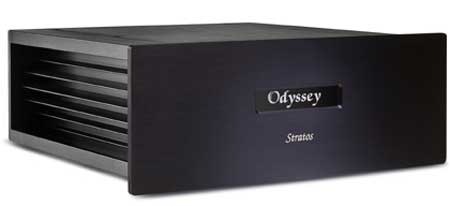

Odyssey Stratos er en forholdsvis stor effektforstærker, som med sine 25 kg signalerer rå effekt til en overraskende pris på ca 11.500 kroner. I det ydre er der nemlig intet, der afholder den fra de højere priklasser. Testmodellen stod i sort aluminium, men modellen kan fås i tre versioner og en række forskellige farver ved forudbestilling. Fronten er flot med et centermonteret display, der disket oplyser Odyssey logoet, når forstærkeren er tændt. Køleprofilerne på siden giver forstærkeren sit magtfulde udtryk og er overraskende detaljeret udført, prisklassen taget i betragtning. De mange udfræsninger er bestemt ikke billige at lave.

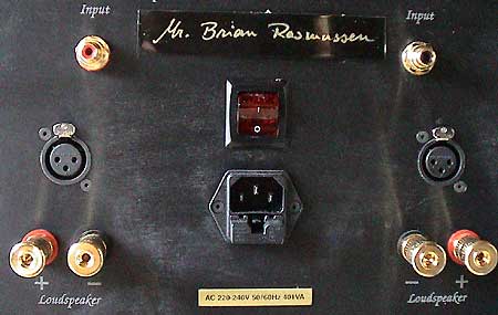

Bagsiden er der intet at udsætte på. Der er de nødvendige tilslutninger med både single ended og balancerede indgange. Jeg ved ikke hvorfor, men der findes faktisk en hel del forstærkere, der som Stratos har afbryderen placeret med på bagpladen. Hvorfor skal en effektforstærker være så meget anderledes end alle mulige andre typer udstyr. SÆT DEN NU PÅ FRONTEN for katten. Højttalerterminalerne er aldeles udmærkede og tager imod en lang række termineringstyper. Eneste minus er, at kabinettet er utrolig svært at gøre rent. Sidder der først en massiv fedtfinger, er den næsten ikke til at få væk. Selv hårdføre klude fnugger og kommer ikke i bund…. Sært.

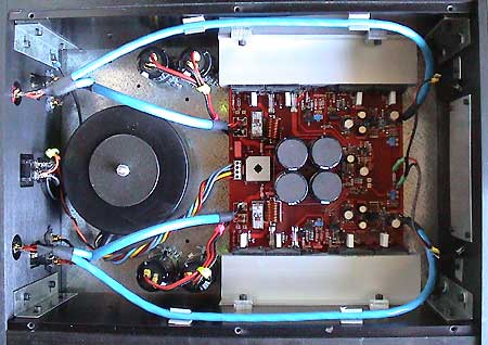

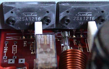

Indvendigt minder Stratos om Symphonic Lines RG 11 Mk III, som nu er afløst af en Mk IV model. Den er såre enkelt opbygget med et hovedprint, hvor halvdelen af elektrolytkapaciteten er monteret central, mens de øvrige 60.000 uF er ”hæftet på” uden for printet, som et sidestillet kraftværk. Ialt massive 120.000 uF !! Der sidder en lille, men ubehagelig tung ringkernetrafo, mens udgangstransistorerne fra Sanken er monterede på en lille alu-kasse, der igen kobler termisk til de voldsomme køleprofiler. Måske er det derfor, der slet ikke findes ventilationshuller i kabinettet. Bemærk i øvrigt ledningsføringen, som er gennemført under hensyntagen til mindst mulig indstråling. Nydeligt !

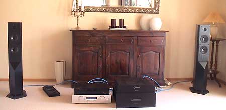

Jeg havde lejlighed til at lytte til Stratos dels hos importøren og senere under de vante og kendte forhold. Importøren hedder Brian Rasmussen og har importen som en slags bibeskæftigelse bygget på en enorm entusiasme og  kærlighed til lyd. Det kan lyde som lidt små forhold her i starten, men tag i betragtning, at Odyssey Audio giver 20 års ”no nonsense” garanti på isenkrammet, heraf to år på arbejdsløn. Det vidner om seriøs produktplanlægning og materialevalg.
Odyssey Audio hos... Odyssey Audio Danmark
Hos Brian bestod udstyret af Odyssey Audio produkter bortset fra en Njoeb CD-spiller. Eftersom jeg ikke tidligere har lyttet til Odyssey Audio og slet ikke under fremmede forhold, kan jeg ikke rigtig tillade mig at kommentere lyden ud over, at de specielle højttalere synes alt for lyse til min smag, men det må komme an på en lytter i kendte omgivelser på kendt gear.
