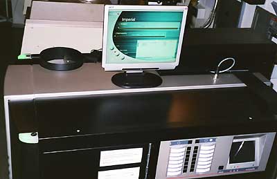

De tre avancerede DLP projektorer er alle leverede af belgiske Barco. Der var flere grunde til valget faldt på Barco. En væsentlig faktor var, at Barco har hjemsted i Europa. Man ønskede at havde teknisk support så tæt på Danmark som muligt, så man kunne få hjælp hurtigt, hvis der skulle opstå uventede problemer. En anden faktor var, at Barco laver nogle af de bedste digitale projektorer til biografer.
To af maskinerne er Barco’s største model - DP100 som publikum i Imperial og Biocity i Århus for glæde af. I Palads måtte man, af hensyn til den sparsomme plads,  installere modellen mindre - Barco -DP30. Fælles for dem begge er, at de er en såkaldt 3 chips DLP projektor, som har en DMD chip for hver blå, grøn og rød farve.

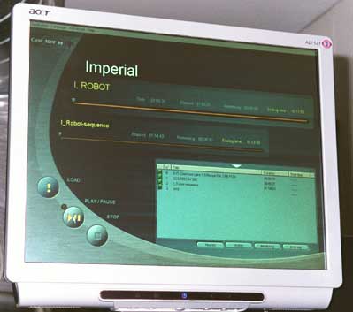

Selve filmen, ligger på en flytbar harddisk, der kan rumme mellem 120 - 160 Gb. Den digitale film er lagret i et MPEG2 format, der ikke må forveksles med det MPEG2 formatet der benyttes på DVD-film.
Det Mpeg2 format, der bruges til digital biograffilm, fylder 40 - 70 Gb - eller 20 - 30 gange mere end indholdet på en almindelig DVD.
Biograferne køber en digital kopi af en film til en specifik projektor og dermed en specifik biografsal. Da den digitale kopi ligger som en krypteret og komprimeret fil på harddisken, skal den låses op ved hjælp en kode, som biograferne får fra filmselskabet. Uden denne “nøgle” kan kopien ikke læses af den dekoder, som sender billedet op til projektoren. Af samme grund, kan man derfor hellere ikke tage den digitale kopi fra Imperialbiografen, med hen i Palads. Paladsbiografens digitale projektor vil ikke simpelthen ikke kunne læse.
Når en film skal vises, bliver den gemt i selve projektorens harddisk, der alt efter filmenes længde, kan rumme 2-3 film ad gangen.
