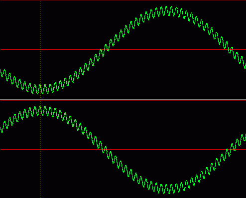

Hvad er og hvordan balancere man forbindelsen?
Ideen med at balancere er "annullere" støjen der bliver tilført i kablet. Fandt en illustration ved til google søgning.
Den øverste sinus er +signalet. Stregen i midten er stel. -Signalet er det nederste og er det omvendte signal af +signalet. De små sinusser på begge signaler illustere støj. Læg mærke til at støjen ikke er omvendt (ses bedst ved at følge den gule lodrette linje)
Ved alm. kabel føring har man stel linjen som udgangs punkt og +signalet, støjen bliver ved med at være der.
Forestiller vi at 2 kabler før tilført samme støj, kan den annuleres ved at have det omvendte signal, altså +støj + -støj = 0. Ved at have et +signal og et -signal vil forskellen mellem dem være 2x signal. (signal+støj) - (-signal+støj) =2 x signal og 0 x støj. Hvis du ser på grafens afstanden fra -signalet til +signalet vil den altid være 2x afstanden fra stel til +signal, uden støjen.
Det er selvfølgeligt kun ideelt set at støjen er helt den samme i begge kabler.
Ved at kører med højere spændinger end 0.5V før støjen mindre betydning.
