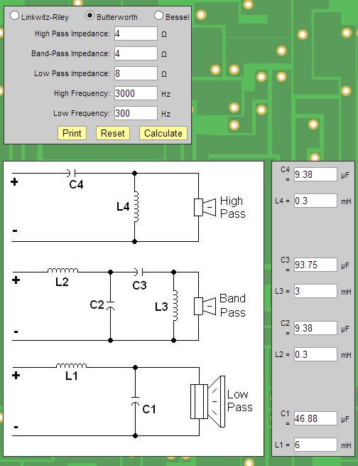

Hov, glemte forklaringen:
Sæt Highpass impedance til 4ohm
Sæt Bandpass impedance til 4ohm
Sæt Lowpass impedance til 8ohm
vælg evt. 2500Hz til high frequency og 300Hz til low frequency.
Du vil så se komponentværdierne på de respektive pladser. Så er det bare at lodde. Måske siden hen der tilføres et
dæmpe led på mellemton og diskant, men det kræver næsten noget målegrej...

Tak - Ja jeg tror også jeg er nød til at sætte dem i serie for 8ohm. Har lige snakket med min svoger som kender en der ved en
del om det. Han vil lige høre ham i morgen, om han måske kan hjælpe mig lidt. Ud fra de udregninger som flemming forslog, så
ser det sådan her ud:
