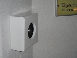

Sendt: 18 Juni 2009 kl. 18:44 | IP-adresse registreret
Så er der flere billeder :D
Til top Vis Havoc's Profil Søg efter andre indlæg skrevet af Havoc
Havoc
Bruger siden: 01 Juni 2005
Indlæg: 69
Sendt: 18 Juni 2009 kl. 18:50 | IP-adresse registreret
Så virker det.. de er godt nok en anelse store, men i skal jo unne se hvad jeg laver ;)
Da jeg ikke havde tænkt over at jeg ikke kan få hånden ind og lodde ledning på bagsiden af terminalerne når jeg kun har et 3" hul så blev jeg nød til at sætte folie på bagsiden først og så lime fronterne på bagefter når terminalerne var monteret :(.

Havoc
Indlæg: 69
Sendt: 18 Juni 2009 kl. 18:51 | IP-adresse registreret
Havoc
Indlæg: 69
Sendt: 18 Juni 2009 kl. 18:52 | IP-adresse registreret
Som det ses matcher farve på membranerne perfekt den rå bøg :)
