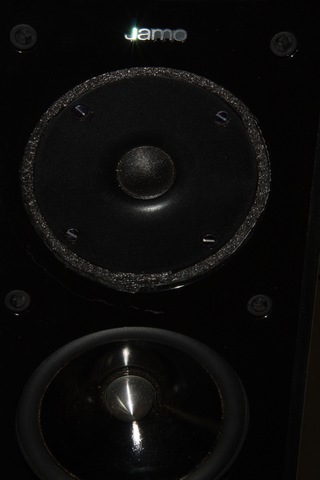

Sendt: 17 August 2011 kl. 17:42 | IP-adresse registreret
Til interesserede af dem , der ejer disse højttaler. så ses resultatet her .
mvh space
