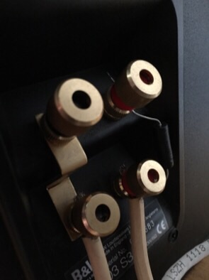

Sådan lige et velkendte tweak til dæmpning af en lidt stikkende diskant via bi wiring terminalen.
Kræver ikke den store indsigt, blot skal man selvfølgelig sikre sig, at terminalsættet kun er til diskanten. :-)
Nemt også at forsøge sig med forskellige modstandsstørrelser.

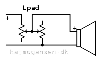

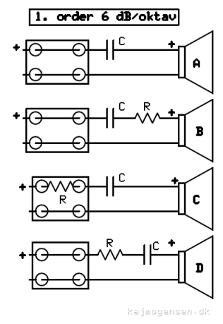

Om Kristianemail har ret eller uret kan i afgøre ved at studere og efterregne de fire nedenfor viste diagrammer. Tre af kredsløbene giver samme lydmæssige og beregnede resultat.
Delefilteret i den omtalte højttaler kan meget vel bestå af flere komponenter, men det ændrer ikke ved at placeringen af modstanden ud over dæmpning af niveauet får indvirkning på delefrekvensen og en række andre parametre.

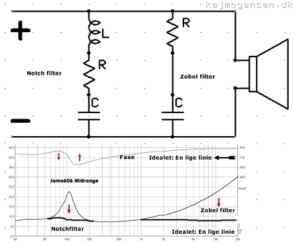

Som supplement til mit seneste indlæg er her et effektivt våben mod "gjaldende mellemtone" og "stikkende diskant". Kredsløbet monteres direkte på den enhed man vil forbedre, men det kræver præcise data på enheden eller grej til måling af enhedens impedanskurve. Når højttaleren således tilnærmet får ensartet modstand over hele frekvensområdet giver man delefilteret ideelle arbejdsbetingelser. Højttaleren bliver slet ikke til at genkende, således befriet for sine unoder. Komponenterne er oftest udeladt af sparehensyn og hensynet til indtjening.
Komponenterne er alene til impedanskorrektion. Foran disse befinder delefilteret sig (ikke vist). Frekvenskurven viser en mellemtoneenhed, men kunne lige så godt have været en diskantenhed hvor resonansfrekvensen dog er højere.

OK.
Kondensatoren udgør i den viste opstilling delefilteret. Er vi enig så langt?
A: Kondensatorens værdi beregnes ud fra højttalerens impedans. Skal vi vælge 8 ohm i alle fire eksempler?
B: Kondensatorens værdi beregnes ud fra højttalerens impedans PLUS modstandens værdi.
Allerede her ser vi at delefrekvensen er forandret.
Vi springer til .....
D: Kondensatorens værdi beregnes ud fra højttalerens impedans PLUS modstandens værdi.
Den eneste forskel på B og D er at komponenterne har byttet plads.
C: Kondensatorens værdi beregnes ud fra højttalerens impedans PLUS modstandens værdi.
Den eneste forskel er at modstanden i eksempel D er flyttes udenfor kabinettet mellem terminalerne.
Man kan ikke montere en modstand til niveaujustering som vist i indledningen til denne tråd uden konsekvenser for delefrekvensen og beregningen af delefilterets komponenter hverken før eller efter filteret. Vil man gøre det korrekt skal man anvende en Lpad monteret mellem delefilter og diskantenhed. Lpad'en har den egenskab at den altid belaster delefilteret med samme impedans - uanset dens indstilling.

Jeg går ud fra at "alle" er enig om at Kaj's A og B ikke har samme delfrekvens. Kunne dem der så ikke mener at C har samme delfrekvens som B fortælle om de mener at om D har samme delfrekvens som A eller B? På forhånd tak.

D har selvfølgelig ikke samme delefrekvensen som hverken A eller B
Permanent!
Indlæg: 3449
Sendt: 27 Juli 2015 kl. 14:51 | IP-adresse registreret
Forudsat at højttaleren, kondensatoren og modstanden i alle fire eksempler har samme respektive elektriske værdier.
Det korrekte svar er: A har den højeste delefrekvens. B,C og D har den samme delefrekvens, lavere end eksempel A.
