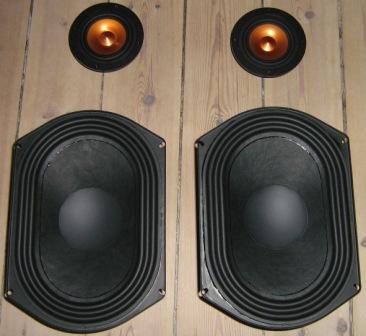

Enheder er købt. Markaudio CHR-70 og Tangband W8Q-1071. Samlet pris inklusive fragt er 1500 kroner. Jeg kan godt lide billige projekter. Jeg har ikke helt besluttet mig for basprincip, men måske en form for åben baffel. Markaudio enhederne skal bruges med rundstråleprincip. Dog tænker jeg på om der skal skærmes mod væggen.
Billeder af enheder.

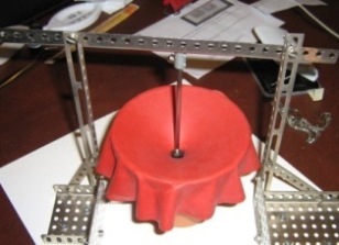

Jeg har nu købt en ballon til 90 kroner inklusive fragt. Den har en diameter på 225 cm i oppustet tilstand. Jeg håber den kan bruges til at lave tragtformen. Jeg spænder den ud over en mdf plade med et hul på ca. Ø20 cm og trækker ballonen her ned igennem. Jeg tror der skal limes en ring på undersiden af "membranen" for at kunne trække formen med mest mulig spids (se billedet ovenfor)
Støbemasse er også købt. 20 kr for et kg.

Så er støbemodellen bygget. Desværre skal batterierne til kameraet lige lades op.
Konstruktionen består af en halv ballon (måler 225 cm i oppustet tilstand og 20 cm i diamter slap), en spånplade, en urtepot og diverse dele fra mit ingeniørsæt (jeg har jævnligt brugt dele derfra, men har næsten ikke leget med det i 25 år).
Der skal nok komme billeder af denne sælsomme konstruktion.

Jeg har taget lidt billeder hvor jeg limer ballonen på urtepotten. Jeg havde ikke fortalt min kone hvad jeg lavede, og hun så tilfældigvis billederne. Hun tænkte vist sit.

Pålimning af gummimembran = stor ballon limet på urtepotte med kontaktlim
Ingeniørsættet kommer til sin ret. Metalstangen der trykker ned, skal erstattes af en træpind, med en spids der netop ikke laver hul i membranen.

undskyld mig, men skal fladen der trykker membranen ned ikke være på størrelse med det hul der skal laves i waveguiden? det mener jeg nemlig..
Det er ikke en waveguide, men en diffusor til omnidirektional højttaler. Waveguiden kom ind i billedet, da den kan laves på nogenlunde samme måde.
