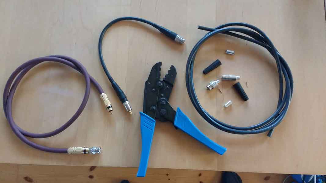

Jeg er helt enig med Morell, i dit pris leje er der kun én ting af gøre - gå efter Belden 1694A med Canare RCA/Bnc. Har altid været en skeptiker angående kabler i almindelighed, og digitalkabler i særdeleshed, men har fået en aha-oplevelse ved at udskifte mit Audioquest digitalkabel (RCA/RCA med RCA/BNC-adaptor) med et hjemmecrimpet Belden/Canare BNC/RCA.

Endnu en stemme for bluejeanscable 1694A.
Spiller bedre end Real Cable Master AN7510 coax.
Et andet bud kunne være Canare Digiflex.
Til KomAnton:
Hvor har du købt Canare stik og hvilken Crimptang bruger du?
