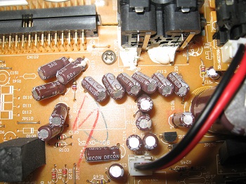

Hej igen. Overskriften er ændret for at lokke lidt flere til.
Indersiden af forstærkeren ser således ud. Mange af de små dimser (capasitorer?) er bøjede, men det ser ud til at der er kontakt. Ligeledes er alle lodninger på printet pæne - og der er ikke noget som man kan se er brændt af.
Det hvide snask er vist bare en enorm klat lim?
Men konklussionen bliver jo nok hurtigt, at det er der ikke så meget at gøre ved? Er der noget der er værd at teste?
Transformeren har en del forskellige output
24 V, 18V, 16V og 5V.
Det er vel ret brugbart i forhold til en Tripath forstærker? Jeg kigger mest på TK2050 - da jeg tvivler på at følsomheden på de højtalere jeg har er høj. TK2050 skal vel bare bruge 24 V delen af transformeren? Hvad med strømstyrken? mener der står 3-5 A på strømforsyningen.
Hvad med denne? den er jo ikke dyrere? og jeg får sikkert brug for flere kanaler når jeg kommer hjem - hvad har den ikke?.

Det er meget smart med så mange forsyningsspæninger, men de er næppe alle klar til at aflevere 5 ampere. Det er kun den spænding der har været til den defekte forstærkerdel, og dermed kun den du kan bruge

Alle de forskellige spændinger var tilsluttet boarded. Alt fik støm gennem den inkl. dvd afspilleren, displays osv.
18 V ledningerne var seperat og væsentligt tykkere end de andre - så mon ikke den gik til selve forstærkeren?
Stømforsyningen er meget midlertdig - skal ikke med hjem fra Kina - men den skal virke.
