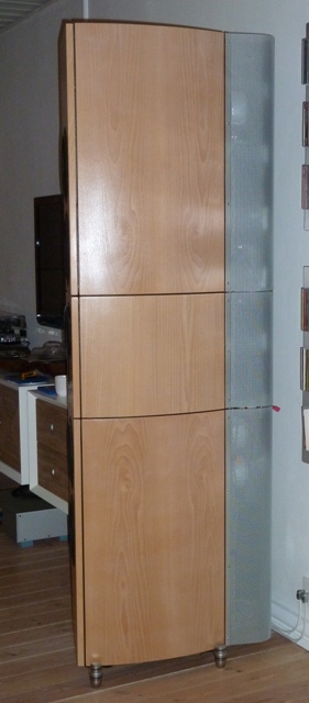

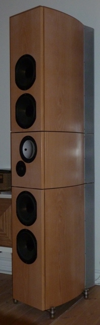

Skal hente afskærmningerne til bagsiden af højttalerne hos maleren i dag - er spændt på resultatet!
Der kommer billeder, når jeg er kommet lidt videre
AKSA
Aksa
Bruger siden: 12 Juli 2003
Indlæg: 1999
Sendt: 21 Januar 2014 kl. 20:58 | IP-adresse registreret Citér Aksa
Så fik jeg lige tid til at tage et par billeder
Maleren har gjort et absolut nydeligt stykke arbejde
Nu mangler jeg bare at få jordet afskærmningerne, så er pynte-arbejdet færdigt!
