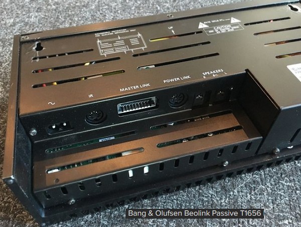

I mit sommerhus har jeg et B&O anlæg som bla er koblet op med vådrumshøjtaler på badeværelset, dvs at der fra B&O anlægget er trukket højtalerkabler ud til højtalerne. Jeg vil meget gerne kunne regulere lyden på badeværelset og har tænkt mig at bruge en B&O forstærker (ML/MCL- 1656) med fjernbetjening og linkøje.
Mit spørgsmål er nu, kan jeg slutte højtalerkablerne fra B&O anlægget direkte til B&O forstærkeren (ML/MCL- 1656), jeg har ikke mulighed for at trække et MasterLink kabel. Havde tænkt mig at bruge et link stik ind i forstærkeren med et stump ledning på (og anvende farvekoderne for højtaler) og her koble højtalerkablet til fra B&O anlægget – men er dette muligt ????

BeoLink Passive 1656 skal tilsluttes med et MasterLink kabel, som levere audio fra et BeoMaster system.
