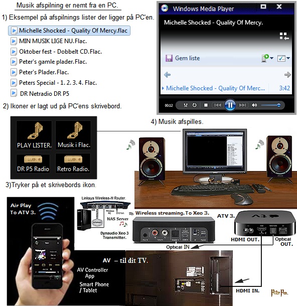

Hej Øpsie - Streaming eller ikke. Sådan ser mit setup ud, med computeren som AV afspiller.

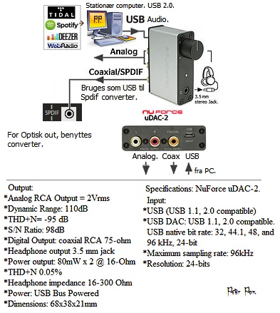

Sendt: 30 December 2019 kl. 16:16 | IP-adresse registreret
NuForce uDAC 2 er valgt som USB S/pdif converter.

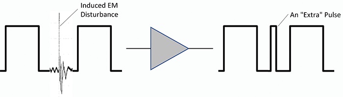

@Øpsie og @Kaj
Det er en spændende illustration Kaj har vist, for det er et eksempel
på at støj overvælder schmidt-triggeren i modtager kredsløbet. Det
kan resultere i en ekstra puls som vist.
Men der skal rigtig kraftig støj til at resultere i dette. På ethernet der
vil den slet ikke opstå pga. checksummen. Det man oftest ellers
operere med er jitter, som er udtryk for, hvornår et bit er on eller off.
Altså den vandrette del af kurven.
Det problem da firkant pulserne sjældent er så skarpe som vist
ovenover, men pga. komponent indflydelse, strømforsyning, kabling
mv. vil blive afrundet. På den måde vil det være et problem at
bestemme hvornår bittet er on eller off. Schmidt triggerne vil tænde
det ved en defineret spænding og slukke det igen, når spændingen
falder til under grænse værdien. Hvis pulsen så ikke er helt stejl, så
vil tidspunket for pulsen være driftet i forhold til det originale signal.
