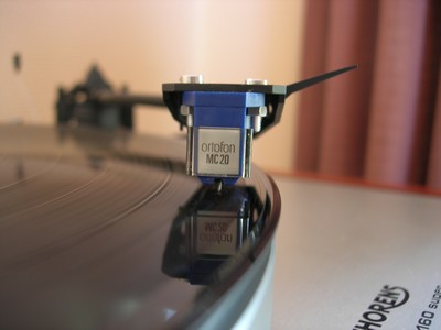

Armen er en SME 3009 series III med en Ortofon MC20 - PU'en er en jeg har lånt, og den har i alt maks spillet 25 timer:

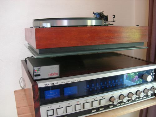

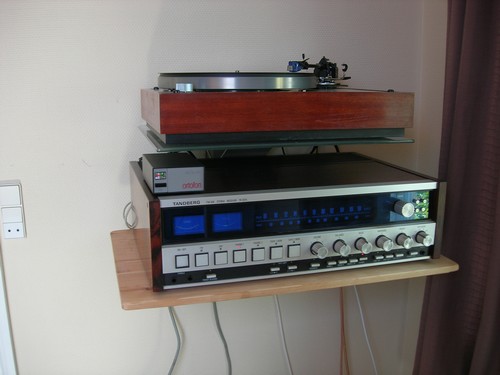

Så har jeg fået pudset og poleret- Vådslibepapiret gav nogle meget små ridset på et udvalgt forsøgsområde....Jeg tænkte at jeg først måtte prøve at polere på selve tallerkenens kant for at se om det hjalp- Efter gentagne behandler hjalp det en smule, men det var ikke nok. Korrosionen var simpelthen for dybt nede i aluminiummet. Knald eller fald brugte jeg vådslibepapiret, og det lykkes mig at gøre den helt blank, og ved efterbehandling kunne jeg fjerne stort set alle ridser der var kommet.
FØR:
EFTER med olieret plint og alle bevægelige dele spurgt + Jeg har afmonteret hængsler:
Undskylder for de slørede billeder
Hva siger i til det ?
