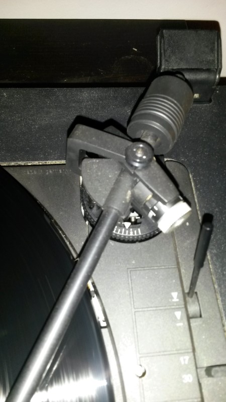

Jeg har uden at se den først købt en Thorens TD-190 med defekt pickup for sølle 150 kr af en sælger på Gul&gratis. Jeg ved at den automatisk men den også kan betjenes semi automatisk.
Jeg er i besiddelse af en Ortofon Concorde 30 med SME fatning, kan den passe på tonearmen på Thorensen? Hvis nej hvilken ny pickup vil I så anbefale? Hvor det bedst at købe ny rem?
Er der nogen der ved noget mere om TD190? Jeg håber den vil være en bedre plov end min Sony PS-212A der en rumle kasse.
Træsider? - Ja tak
Sendt: 06 Januar 2015 kl. 21:23 | IP-adresse registreret
Armen på den Thorens har ikke SME fatning, så den pu kan du ikke bruge. Hvis du rigtig gerne vil bruge lige denne pickup, kan den fås som LM30. Så kan den monteres. Men det kan være muligt, at armen skal hæves/sænkes et par mm, så armen er mest mulig vandret hen over pladen. Rem kan du få hos Thorens eller hos Svalander i Sverige. En anden pickup til lille pris, men god kvalitet, er Audio Technica AT95 eller T440ML.

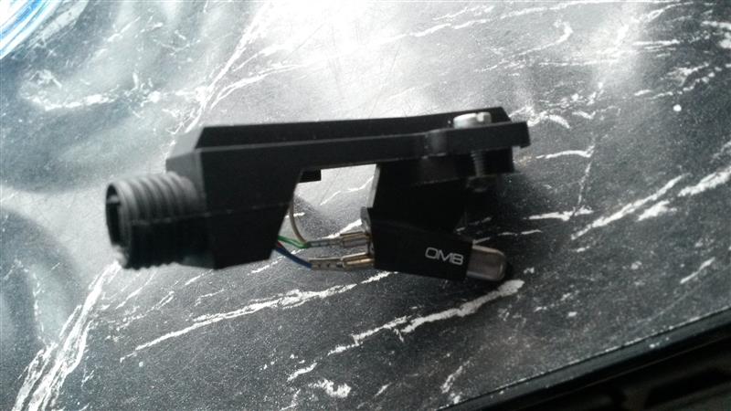

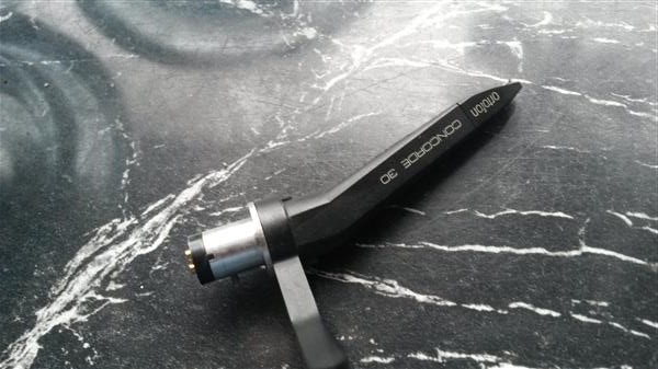

Sendt: 13 Januar 2015 kl. 16:05 | IP-adresse registreret
Der er et eller andet der ikke passer. Jeg kan ikke få forparten fra min Concorde 30 til at passe på OMB huset. De buda eller bare passe sammen. Jeg kan ikke presse forparten på OMB huset. forparten glider let af og på på Concorde huset.
Billeder af de 2 pickupper. Der var ikke en nåleforpart med til OMB huset
Træsider? - Ja tak
Analogueman
Indlæg: 3262
Sendt: 13 Januar 2015 kl. 16:14 | IP-adresse registreret
Hvad står der på nåleforparten udover "Ortofon"?
boyscoutdk
Bruger siden: 29 Oktober 2010
Indlæg: 343
Sendt: 13 Januar 2015 kl. 16:29 | IP-adresse registreret
På modsatte side af Concorde forparten står der 30 og på toppen er der en rød plet. Det er alt. Burde den ikke passe på OMB huset?
Træsider? - Ja tak
Sendt: 13 Januar 2015 kl. 17:36 | IP-adresse registreret
Mystisk. Kan du se, om metal røret, der stikker ud, når forparten er af, om disse er lige store med det blotte øje? Det kan jo godt være, jeg og Struktøren var lidt hurtige ude. Måske er det kun inden for de respektive model betegnelser, at forparterne kan bruge på tværs af hinanden. OMB modellerne, er vist lavet på OEM basis og måske ændret lidt i dimensionerne i det lille rør forparten skal ind over.

Jeg har fået fat i en ubrugt OM10 nåle forpart og et brugt LM hus. Jeg skal derfor justere armen til at passe sammen med den nye pickup. LM er
ekstremt let i forhold til OMB huset.
Hvilken protractor vil i anbefale til justeringen.
Armen er den originale TP19 som i øvrigt ikke kan skiftes.

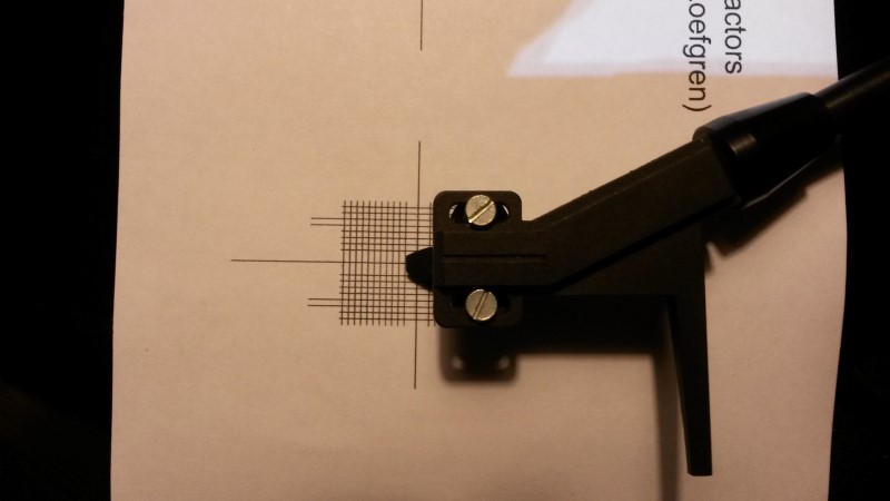

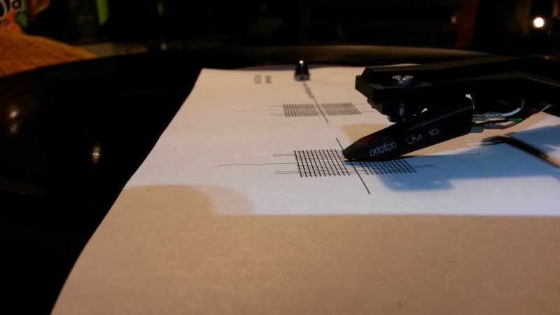

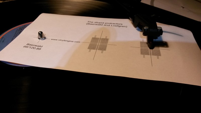

Sendt: 28 Januar 2015 kl. 22:27 | IP-adresse registreret

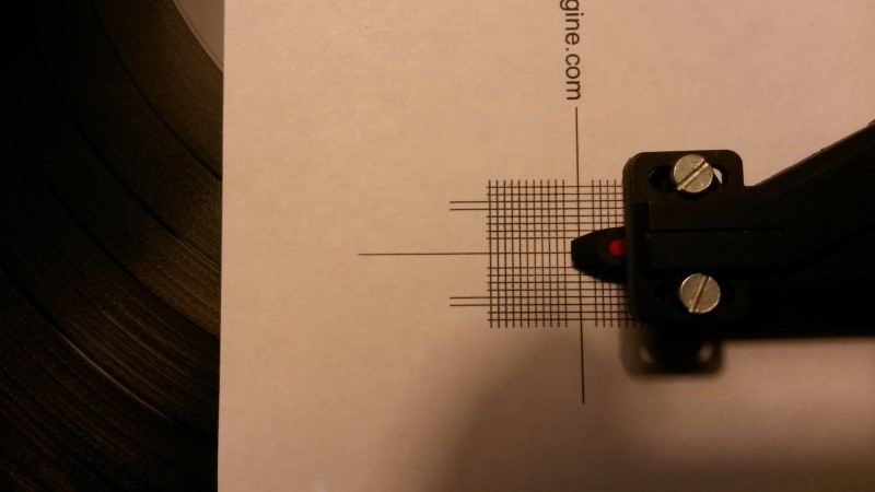

Så fik jeg monteret min Ortofon LM10 og fundet en arc protractor. Jeg har justere pickuppen så godt jeg kunne og det ser nu således ud. Ser det rigtigt ud?
Justeringen set forfra
Ydere offset
indre offset
Træsider? - Ja tak
Sendt: 28 Januar 2015 kl. 22:30 | IP-adresse registreret
Det ser rigtig fint ud. Bare husk, at der er 2 felter. Pickup´en skal helst være så parallel som muligt i begge felter

Sendt: 29 Januar 2015 kl. 10:55 | IP-adresse registreret
Hvis dette ikke skulle være muligt, så bør man sørge for, at det er den inderste, der står korrekt, da det er her rillen krummer mest og hastigheden er lavest.....i hvert fald synsmæssigt.
