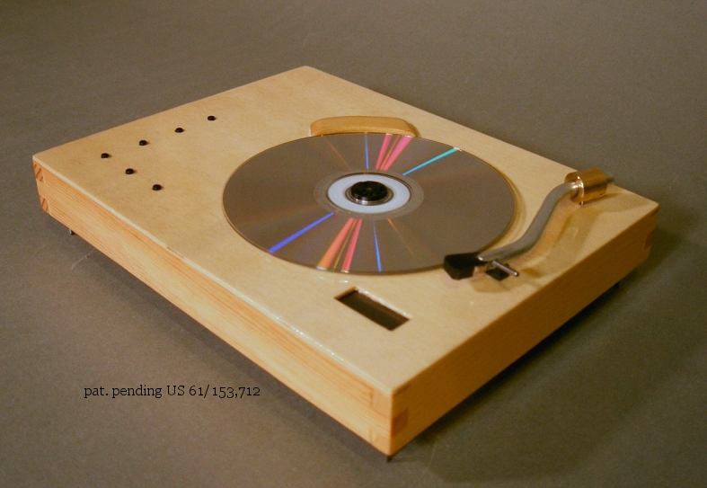

Med hensyn til trådens overskrift og alle de indlæg, der nu er kommet her, så kunne denne her måske være sagen. En cd afspiller med laser i tonearm. Den er der da nok mange, der har set vil jeg mene.
