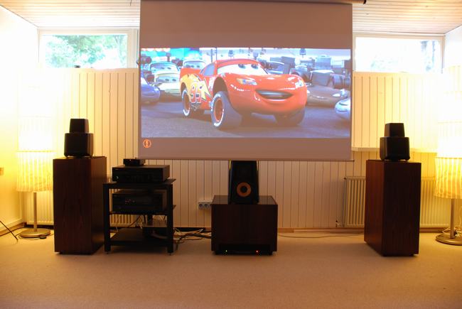

Opstilling som det er ud i dag:
Stereo:
Effektforstærker: Pt ikke nogen
Forforstærker: Pt ikke nogen
Højttaler: SS 300 LE
Cd afspiller: S.A.T. CDFIX
Kabler: Tara Labs RCS Master RCA mellem pre, amp og cd afspiller. Audiaquest Slate ht. kabel
SS set up:
SS reciever: Denon 3803
Forstærker til bagkanalerne og center: SS forstærkeren
DVD:  Denon 3910
Højttaler: INFINITY CENTER - Kef 107/2 fronter - Kef 104/2 bag ht. - Kev AV 1 sub.
TV: 50 TOMMER BAGPROJEKTIONS TV FRA PIONEER samt projektor og 86 tommer lærred
Kabler: QED Qunex 2 mellem proccesor og forforstærker. til bag ht. Qontour Ultra Flat

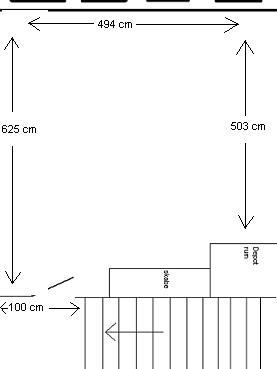

Først en streg tegning af rummet:
De sorte streger øverst er små kældervinduer ca. 1,8 meter fra gulvet. Der er ca. 2,2 i lofthøjde.

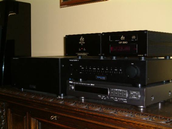

Mit udstyr pt. er følgende:
Audi Note DAC ONE 1X og CDT - ZERO
H/K Signature 1.0

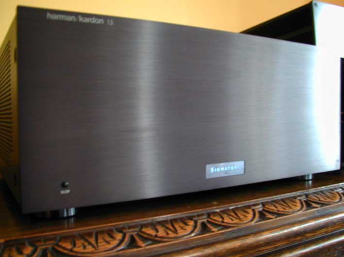

H/K Signature 1,5

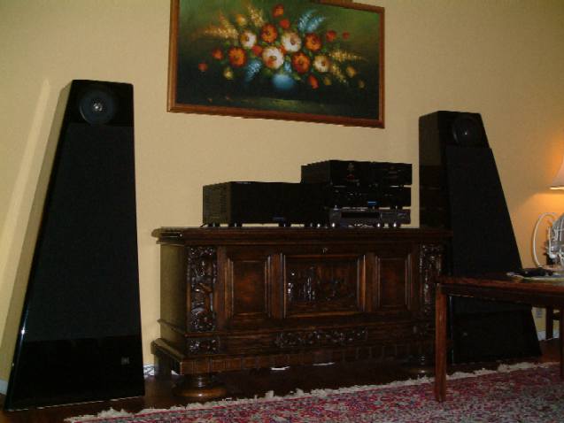

Et med det hele incl. min "sports kommentator"

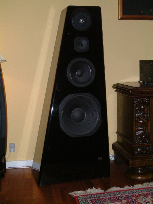

JBL TI 250 LE i Pianolak

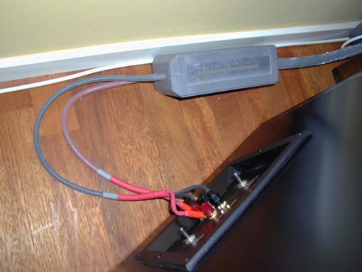

og lige et uden front stof
MIT 750 SHOTGUN ht. kabel

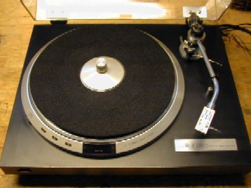

JVC QL 7 monteret med ortofon MC 20 Super MK2 pickup

Billed af den nuværende opstilling.
På skrift ser det således ud:
  • H/K Signature 1,0 forforstærker.
  • H/K Signature 1,5 effekt forstærker 2 x 200 watt.
  • Audio Note DAC ONE 1 X
  • Audio Note Zero converter
  • JBL 250 TI Limited Edition i sort pianolak
  • JVC QL-7 pladespiller med ortofon MC 20 Super MK2 pickup
  • MIT 330 serie 2 Interconnect
  • MIT 330 PLUS S3 Interconnect
  • MIT 750 SHOTGUN BI-WIRE
  • AudioMagic Aenta2 AV
    Pladespilleren er ikke opsat pt.. Det er en af grundene til at der er kommet et hifi møbel. Syntes egentlig ikke at den er særlig køn ift. min gamle, men sådan måtte det blive.

    nice... se at få samlet dine nye hifimøbler, det kan kun blive pænere end en kommode fra 1800 tallet..
    desuden skaber så masive møbelment en del problemer pga de mange bølger den reflekterer, en afskaffelse af den vil faktisk være mere optimal
    desuden vil en seriøs dæmpning af de mange hårde flader i rummet, og især bag højttalerne være en stor velgører for musikgengivelsen. det er mere sjovt at bruge flere penge på grej, men rummets indflydelse må ikke undervurderes.

    Fint setup, men jeg havde nok set de Ti250 længere ude fra væggen - placeringen er en ren bulder-basse!
    roundsound
    Bruger siden: 29 Marts 2004
    Indlæg: 1660
    Sendt: 05 September 2004 kl. 21:40 | IP-adresse registreret
    Jeg giver Ronin fuldstændig ret. Mine JBL'er får ikke lov at stå tættere på væggen end ca. 80cm.
    Dog ikke så meget på grund af bassen. Mere fordi alting bliver meget "sløret"... Måske ikke det rigtige ord, men alle stemmer står først helt klart når de bliver rykket godt ud.
    Men meget lækkert forstærker-sæt. Er død misundelig.

    Hej Ronin og TI 5000
    Jeg er helt enig i placeringen af ht. Derfor har jeg fået udarbejdet den optimale lytteposition til mit nye musikrum.
    Der skal spilles på langs med ht. placeret i vindues enden.
    Der skal være 1,2 eller 1,82 til bagvæggen
    Der skal være 0,72 eller 1,2 til sidevæggen
    Lytte position fra bagvæg skal være 3,21 eller 3,9
    Det første tal bruges hele vejen ned, det samme gør andet tal. Jeg er nok mest til 1 tal række, men hvad siger i andre?
    Ved godt at kvaliteten ikke er så god, men håber at det kan læses og forståes.
    Hilsen Henrik

    Ja, den udregnede placering skal nok give bonus rent lydmæssigt - det er utroligt en forskel det gør selv med relativt få ekstra centimeter.
    Har iøvrigt selv brugt den udregningsmetode med stor succes!

    Målingen er sket ud fra mit nye musikrum (som først er om 2 mdr.) derfor har jeg ikke prøvet det endnu.
    Målingen kan du få lavet hos forskellige High End forretninger. Du angiver alle mål på dit rum og de ligger det ind i et pc program, pg så fortæller programmet hvordan den oprimale opstilling vil være. Glæder mig helt vildt til at høre forskellen når det hele er opsat. Det bliver nok først lige før jul.
    Sender dig lige PB vedr. MIT

    Imponerende setup er alt hvad jeg har at sige!!!
    gad oz godt at skifte mine TI 5000'er ud med med et par ti 250 den der pianolak ser for porno ud... :-)

    Clausedrengen skrev:
    Den der "Axial standing wave calculator"???? Hvor får man fat i sådan én?? Evt. kunne en bedre scanning gøre det!  Er det måleprogram og skal der bruges lydtrksmålere etc.??????
    Prøv http://www.marktaw.com/recording/Acoustics/RoomModeStandingW aveCalcu.html
