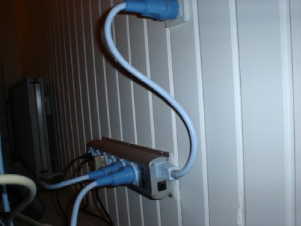

Hej Thomas
Det var jeg ikke klar over. Det er JJteknik i Farum der har lavet dem. Der er vel ingen forskel på det, eller hvad?
Hilsen Henrik
Hasselhof
Direktør, Earthquake Danmark
Bruger siden: 29 Juni 2003
Indlæg: 955
Sendt: 29 December 2004 kl. 13:59 | IP-adresse registreret
tyskerne har jordklemmer på siderne, hvor man i dk har et tredje ben. Så med mindre du har fuldmonterede tyske stikpropper på alle dine ting, så har du ikke jordforbindelse på dit anlæg. Mener ikke at tyske stikdåser/propper normalt kan sælges i dk...måske har jj tek forbyttet dem el lign.
Thomas Mygind
Til top Vis Hasselhof's Profil Søg efter andre indlæg skrevet af Hasselhof
Henrik300
Bruger siden: 22 Februar 2004
Indlæg: 3209
Sendt: 29 December 2004 kl. 14:03 | IP-adresse registreret
Det er korrekt. Det er også stikpropper med jord i siderne, så det passer sammen.
Det var stik der blev brugt på deres demo anlæg, så det må jo være sådan de laver dem.
Hilsen Henrik
Chevy
Bruger siden: 15 Juni 2004
Indlæg: 244
Sendt: 29 December 2004 kl. 18:32 | IP-adresse registreret
Det er faktisk mere EU standard end det er "tyske" (Schuko) stik. Det er den mest brugte europæiske stik type. Det er jo heller ikke noget problem, for Supras stikdåser er beregnet til den stiktype, og apparat stikket er jo det samme.

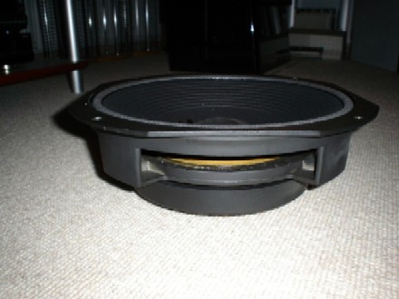

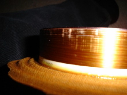

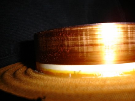

er basserne kommet retur. Tog lige et billed af svingspolen, de var godt ridset
De bliver monteret fredag aften før tør jeg ikke.
Lige et billed af den rep. enhed.
Så i weekenden bliver der igen spillet musik

Fik iøvrigt også kablet fra dåsen til kontakten. Nu er der jord i cd og dac. De andre enheder er der desværre faste ledninger monteret. Hvis alt går efter planen så kommer der stik i dem også.
Hilsen Henrik

Lækker montering af strømmen - du har lige givet mig inspiration til hvordan jeg skal have det lavet.
Det bliver spændende med højttalerne - vi må ikke håbe at de ridser betyder noget særligt, for det ville sgu være træls!

Mon ikke det var de gamle svingspoler.

Jo det er de gamle svingspoler. De er meget svære at se når det hele er monteret

Henrik300 skrev:
Spørgsmål: Ifølge mit falkeøje så har du et schuko stik i en almindelig stikdåse? Så er det vel ikke jordforbundet - eller er der noget jeg har overset?

OTTO:
Det er kun de to første stik der er jord i. Stikket fra dåsen til kontakten er der også jord i, og til sidst er der også jord i stikkontakten.
De tre sidste stik (de sorte) er der ikke jord i endnu, men det kommer senere.
Hilsen Henrik
Chevy
Indlæg: 244
Sendt: 06 Januar 2005 kl. 22:06 | IP-adresse registreret
Det stik der sidder i stikkontakten, er det ikke et Schuko?
Hvis det er så er der godt nok jord i, men jord forbindelsen sidder i siden og kommer derfor ikke i kontakt med jord i stikkontakten.

Så fant jeg ud af hvad Schuko er, og tak for det.
Efter jeg idag er kommet hjem med stikket har jeg kontaktet min el mand og sagt at han skal gøre noget ved det.
Kan sådan en kontakt købes i et alm. byggemarked?. Elmanden ved det formentlig, men mere blot af interresse,
