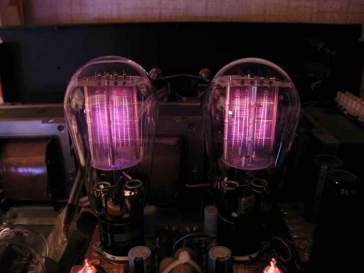

jeg har lige købt en røramp
med sovtek 6AS7G udgangsrør i...
Jeg ved intet om rør, vil jeg lige skynde mig og sige...
Men for mig ser det ud som om mit ene rør brænder...
Der er sådan en meget svag blå flamme, nærmest gasagtig sky inde i det når man tænder den...
Det er ikke meningen vel? (der er ingen hørbar forringelse eller andre indikation, på noget galt)
Ved godt de skal burn ind osv. men det er kun det ene rør....

Jeg er li blevet enig med en ingenør ven, der heller ikke ved for meget om rør om at det er en katodeudladning og det er ganske ufarligt... er det korrekt?
Derudover er der konstateret det følger røret da jeg har prøvet og bytte det ud med det tilsvarende i den anden side....

Well, alle de rørbamser jeg har ejet, var der et blåligt skær over rørene, eller der hullerne inde i gitteret rammer glasset! (det lød lidt mærkeligt, men det er svært at forklare).
Så mon ikke det er normalt? Kan ikke give en teknisk forklaring, men mon ikke det er nogle elektroner der banker på ruden?

Sålænge "det blå" holder sig til overflader, dvs. indvendigt på anoden og indvendigt på glasset er der igen problemer. Typisk er det også en meget flot og klar blå farve.
Jeg har ladet mig fortælle at jo mere er tegn på røret er af god kvalitet og har højt vacum. Det blå kan også godt komme ud andre steder end hullerne, det gør ikke noget. Lige når man tænder er det blå på den indvendige side af anoden særdeles synlig - det skyldes der kommer højspænding på med det samme og selvom kathoden ikke er rødglødende afgiver den elektroner - jo mere rødglødende den bliver, jo mere "skygger" dette røde lys over det blå.
Fænomenet kaldes i øvrigt Blue Glow.
Prøv at tage langtidseksponeringer af rørene i næsten mørke, så kan man få billeder som det viste. Med det blotte øje ses formentlig kun de allerkraftigste blå områder.
Hvis det blå derimod ser ud som om det opstår ud af intet ("i luften" som når en glimlampe lyser rødt), så er det tegn på røret er utæt, men så burde "sølvet" også være begyndt at få hvide pletter. Sølv og sort eller sølvmed sorte pletter er helt OK.
EDIT:
Btw. Specielt rør fra SED (Skt. Petersborg) har det med at være meget udprægede mht. Blue Glow. 6AS7G er mig bekendt også fra Skt. Petersborg, så det er nok derfor. Reflektor-rør derimod har kun lige ganske lidt omkring hullerne - slet ikke så flotte som SED. Kender ikke JJ, men deres EL84 udviser det vist ikke specielt, men der drukner det blå nok også i lyset fra kathoden.

Her kan man også se der blå skær ( Blue Glow ) det er en pæn farve.

Det ser nøjagtig ud som de rør mcallan har postet....
det undre mig bare det kun er det ene rør, da de er matchede par fra sovtek og relativt nye....
men fint ser det da ud he he....

De må have pumpet det rør extra godt.. Det er min eneste forklaring... Måske andre har en anden. Btw., Så har alle mine forstærkere med EL34 og KT66/6L6 også udøver fænomeget. Sovtek/EH rør næsten ikke, men SED (eller SED, der er relablet til Sovtek, som jeg tror er sket med dit) har gjort det. Enkelte mere end andre, men alle har haft det tydeligt. Hvis du kigger godt efter kan du garanteret det det på de andre også.
Matchningen foretages på anodestrøm (og forstærkning i nogle tilfælde (som TAD f.eks.), giver mindre forvrængning i push/pull forstærkere). At ét rør er evakueret kraftigere end et andet behøver ikke at betyde at det ikke matcher et andet rør der ikke er evakueret så kraftigt. Dog vil det rør der er evakueret kraftigt højst sandsynligt holde længst hvis det er den eneste forskel der er på de to rør.

Det er faktisk bare fluorcens skabt af de fra katoden udsendte elektroner. Ikke alle bliver "fanget" af anoden, men farer forbi eller bliver slået løs af andre elektroner og rammer glasset hvor de afgiver deres energi som fluorcens lys. Det ses mest på nye gode rør med høj emission. Senere når rørene er blevet lidt brugte ophører det noget , men ikke helt. Det kaldes også sekundær emission. Når man ser rør der ikker har det blå lys kan der være flere årsager. Der skal en vis sekundær emission til inden røret "tænder" . Glassets beskaffenhed har også betydning. Sum: alle rør har denne ikke ønskede sekundære emission, men ikke alle får det blå lys.
Så er der mere guld fra det gamle hundehovede. Når man ser blå lys indenfor anoden på pentoder så ligger det omkring skærmgitteret som som jo også bruger energi og derfor kan udstråle den igen.
Her exiterer den gasrester i røret som kvtterer ved at lyse blåt. Lige når røret er startet op er lyset kraftigst og senere når det gennemvarmt er lyset svagere eller væk.
Forklaring: Det sort/blanke lag i toppen eller siden af røret (getteret) er aktivt magnesium-oxid i en bestemt tilstand hvor det suger gasser til sig. Når getteret er varmet op virker det bedre og der er mindre mængde gas i røret og derfor mindre af det blå, lys men den uønskede sekundære emission er uforandret..
 Ved kraftig overophedning kan getteret fordampe og slipper tilmed de optagne gasser løs. Jeg har testet NOS rør som viste fejl i gasleak, men efter nogle timers drift var røret som nyt.
