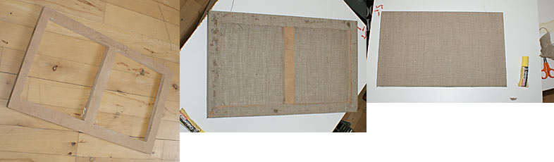

Låger til siderne

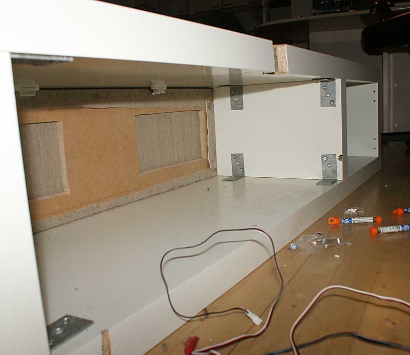

Midterste rum set bagfra

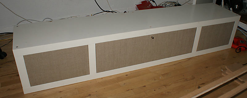

Lack reol med de nye stof låger

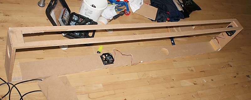

Bagforlængelsen, skal også betrækkes med hør stof.

Nåh kom lidt vidre med projektet idag, jeg fik samlet bagdelen færdig og betrukket den med hørstof.
Jeg har ikke monteret bagdelen på selve reolen endnu, det kan jeg ligeså godt vente med til jeg er flyttet, jeg gider heller ikke at hænge den op på væggen, da den alligevel skal ned om 1½-2 mrd.

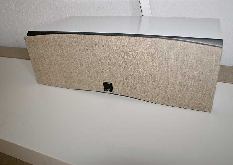

Næste led i planen bliver bliver at dække huller efter skruerne samt og beklæde center-højttaler med højglans hvid folie og betrække frontstoffet med hørstof

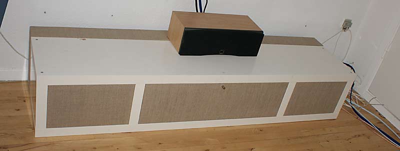

Så blev det stortset fædigt, skal bare op at hænge, men det bliver som sagt først når jeg er flyttet.
Jojo det er stadig en Dali

Nej, men du har da ihvertfald fingrene skruet rigtigt på. Jeg synes det er godt gået og et flot resultat, specielt med stoflågerne og frontstoffet på din Dali center.

Jeg synes at det er overordentlig god stil at du har videreført stoffet til din centerhøjttaler!
Det er du sku sluppet godt fra!

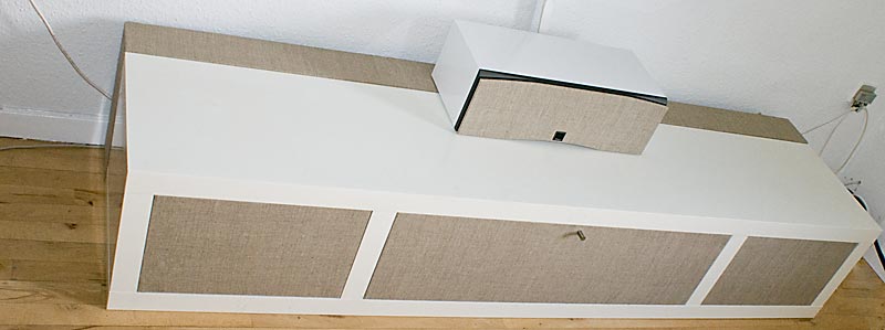

I får også lige et foto med lidt aften stemning

Det ser da ikke helt dårligt ud især at frontstoffet matcher er rigtig fedt

Det du har gjort med din center er så fedt. Hvor har du købt det henne og er det svært. Tror kæresten ville blive meget glad hvis mine højtalere fik en anden fave

Jeg har sat blæserne omme i bagstykket fordi, jeg håber det vil give et godt airflow når den kommer op at hænge. I lågerne er der store åbne passager bag ved stoffet, så der er rig mulighed for at trække massere af luft ind der. Så er ideen at luften kommer ind foran og bliver blæst ud af blæserne bag i. Jeg har øget antallet af blæsere fra to til fire, fordi de er så støjsvage at man ikke hører det, og for at få et optimalt airflow, alle blæser vender så de blæser luften ud fra reolen.
http://computerbutikken.com/shop/smartcooler-lfm1580l-217p.h tml
Målene på bagstykket er 12 cm i dybden og samme mål som reolen i længde og højde. på billede længere oppe er der en stor udskæring på den øverste del af bagstykket, denne udskæring blev jeg nød til at forstærke med 3 klodser forskudt inde imellem, fordi udskæringen blev alt for ustabil med det store hul i midten. Ligeledes er der sat to tværstivere i fra bunden til toppen for at holde det stabilt.
De indvendige mål er, rum i siderne: brede=41,1cm højde=25cm, miderste rum: brede=87,2cm højde 25cm. Dybde på reol med bagforlængelse er 50cm.
Folien er købt hos den lokale skiltemager http://www.skiltefabrikken.com/
Det er en smule dyrt, men langt billigere end at få en autolakerer til det. Det er altid klogt og hører dem om de har nogle rester, frem for at købe i meter mål. Jeg fik en rest til 40 kr., der var nok til centerHT og de to bagHT, så det var ret billigt.
Mht at sætte skiltefolie på vil jeg siger at det ikke er helt let, men øvelse gør mester  Jeg har efterhånden prøvet det en del gange, så det går da sådan rimligt, men jeg synes stadig ikke det er nemt. Man skal have tålmodighed.
Man skal bruge en blomsterforstøver man fylder med lunket vand og et par dråber opvaskemiddel, så sprayer man vand på emnet man skal have folien på, ikke for meget, men bestemt heller ikke for lidt. Sådan et fint lag af små vanddråber over det hele. Så kommer man folien på stille og roligt, her skal man også bruge en gummiskraber (sådan en man bruger når man skal tørre badeværelsesgulvet eller tørre når man vasker vinduer) Brug gummiskraberinde fra midten og ud mod siderne til at få alle buler osv væk. Når man mener det ikke kan blive bedre, så lader man det tørre et døgns tid. HUSK at holde øje med det den første ½ times tid, der kan godt opstå buler i hvis der ligger for meget vand inde under.
Det er meget vigtigt at overfladen du sætter folien på, skal være helt ren og jævn, folien er meget tynd så selv et lille hår eller sandkorn vil tydeligt kunne ses igennem.
Men ja det er bare at kaste sig ud i det, det kan jo ikke gå værre end galt
Øve dig evt lige på en lille ting, inden du kaster dig ud i dit endelige projekt.
