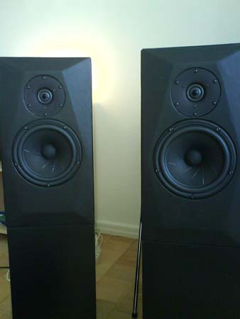

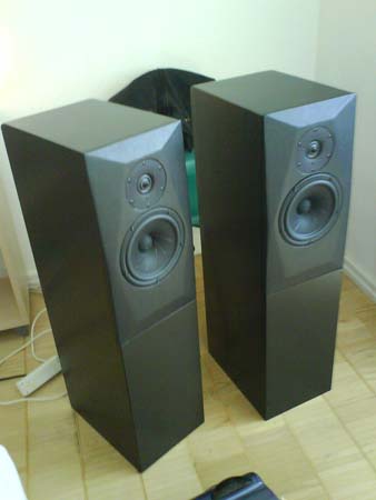

Hey Kappen.
Det ser super godt ud.
Rigtigt godt design, med den specielle frontplade.
Hvor endte du litermæssigt i indvendig effektiv volumen???   32L eller deromkring?
Glæder mig til at høre om, hvordan de spiller.... Det er utvivlsomt et kæmpe kvalitetsløft i forhold til "de gamle peerless kasser" :-)
Får du Henrik til at "snitte" dig et filter til dem??????
Har hørt lidt om, at diskanten kan være lidt svær, at få til at spille optimalt, så et standart 12 db filter er vist ikke "lige det der gør det":-)

Jo tak.
Jeg rammer ca. Vb=29,5L Fb=30Hz Ql=7
Det er mit udgangspunkt, men jeg kommer jo nok alligevel til at justere på det.
Ja jeg regner med Henrik skal hjælpe mig med filter, han ved vist hvordan en r29 vil ha det.

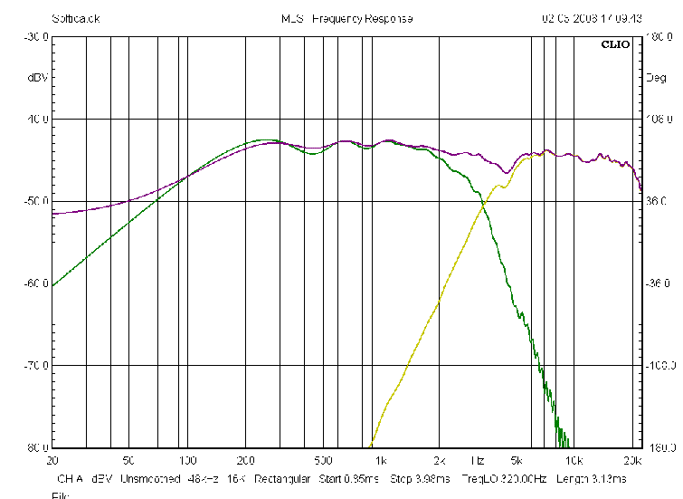

Så er det blevet fastlagt at jeg drager nordpå, op til syncroniq, for at få målt og lavet et filter til dem på søndag.
Så bliver tråden selvfølgelig opdateret med målinger osv.

Flot resultat, og den læderfront skal du lige ha ros for igen

Jo tak, jeg kan jo næsten takke dig for at det blev til noget med den, havde næsten opgivet fordi jeg troede det ville blive for svært.
Jeg er også godt tilfreds med det, der er dog små fejl i malingen og fronten stikker lidt ud over resten af kassen men ellers er jeg godt tilfreds. Glæder mig til at høre hvad de kan præstere.

De er sku blevet flotte du mangler næsten en fod til den, men flotte der de
Jo tak. Jeg har planer om at lave en fod til dem engang, så de hælder et par grader bagud. Indtil videre kommer de dog bare på kork-klodser.

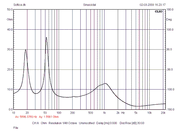

Så kom jeg lidt længere med projektet idag. Vi nåede dog kun at få lave et prøve filter, der var dog flere ting der kunne forbedres så den endelige udgave er ikke færdig endnu. Hvis der er nogle der vil prøve kræfter med det, er der her en zip fil med målingerne:
Målinger af diskant og bass
Henrik ligger inde med nogle bedre billeder af højtaleren end de jeg har fået taget, det kan være han smider dem her ind.

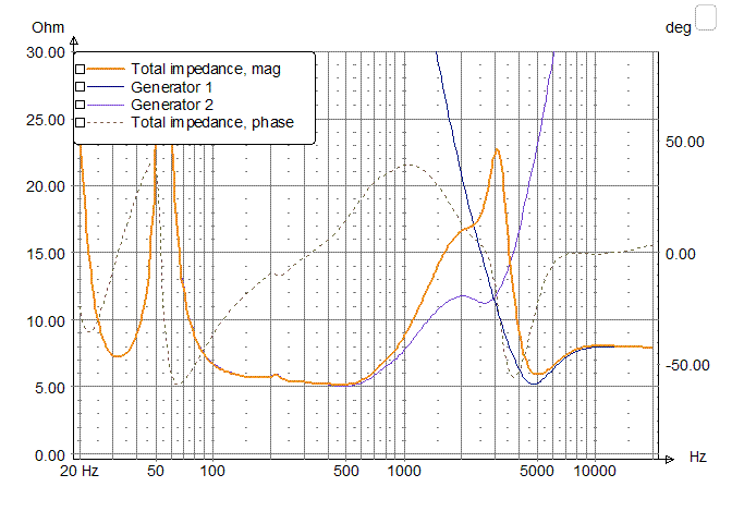

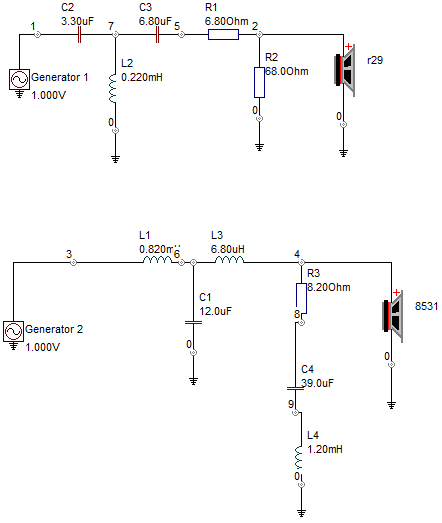

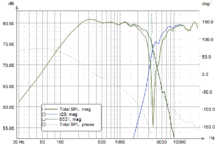

Efter lang tids prøven i lspcad uden et tilfredsstillende resultat forsøgte jeg at lade lsp cad optimere mit filter, med dette imponerende resultat:
Det er dog med en delefrekvens på 3,6kHz
syncroniq
Bruger siden: 10 Maj 2003
Indlæg: 1715
Sendt: 03 Marts 2008 kl. 09:35 | IP-adresse registreret
Hey,
3.6KHz er ikke så galt igen. Men hvordan er fasen og impedansen? Det ser jo godt ud.

Sendt: 03 Marts 2008 kl. 09:52 | IP-adresse registreret
Slet ikke så dumt endda, fasen kunne dog blive bedre, men det ville den klart miste liniaritet af.
Jeg tør allerede at konkludere, at det er umuligt at lave et ordentligt filter til den her højtaler med en delefrekvens under 3kHz.
Vores prøvefilter var også omkring 3.3Khz og jeg var bange for at den mistede spredning der, med utroligt nok var der næsten ingen forskel ved 45grader, kun en smule tab i niveau.
Jeg tror også den skal deropaf, på grund af impedansen bliver for lav, hvis spolen parallel med diskanten bliver for lille.

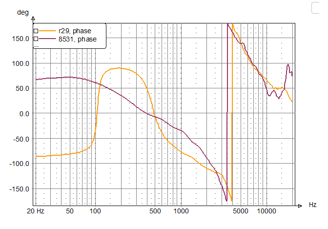

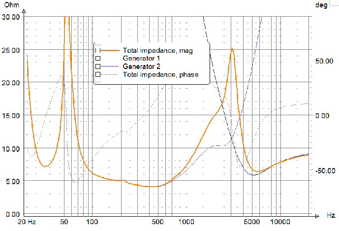

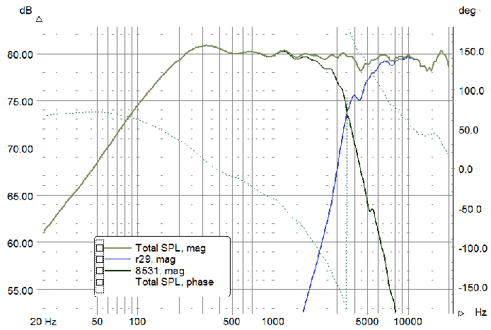

Et nyt forsøg med mere styr på fasen:

syncroniq - Husker jeg ikke rigtig, at vi målte det lille dyk diskanten havde stortset var væk, når vi tiltede højtaleren?
Kan ikke præcis huske det nemlig, men det er jo værd at tage med i overvejelserne, at det ikke er nødvendigt at overkompensere for det, når jeg alligevel tilter højtaleren til slut.
