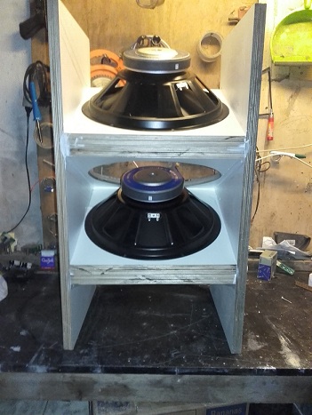

så er der endelig ved at være tid til at få hygget lidt med at dipol højtaler igen..
da jeg efter hånden har en del forskellige enheder til at ligge der skal afprøves..
 en sub med 4x 15 enheder  var den første forsøg..
lyden den blevet meget voldsom.  og desværre lidt for meget kasse lyd..
så skal prøve noget andet......!!!!!

Hvor højt blev de da delt ?

Sendt: 22 Oktober 2015 kl. 20:53 | IP-adresse registreret
har prøvet lidt forskelligt  fra 60-100 hz

Har du målinger. En åben baffel dipol har ikke kasselyd.

 nej har ikke målt på den .. er i gang med at øndre den .. da den ikke lød som jeg vil have den til

Det er 4 enheder i den konstruktion på billedet ikk ?
Hvordan er enhederne faset ? (hvad vej bevæger of øverste enhed sig i forhold til nr 2 og nr 3 og nr 4 ?

1 og 2 mod hinanden 2 og 3 mod hinanden 3 og 4 mod hinanden .. ellers vil de bare mod fase hinanden..   lige nu har jeg delt den i to ..  det blev meget bedre.

Er der ikke mere træ eller sider eller andet end det man kan se på billedet ?
Den øverste bas kan jo rende lige rundt om toppen og udfase sig selv og den lige under.
Nu har du så delt den men ellers skulle der ha været en lodret plade på de sidste ca 20 cm i både top og bund.
Underligt af det blev bedre af at halvere membranarealet

den var lukket med plader begge steder ....
 lyden blev knap så voldsom .. det var lige som om der kom for meget bund på. stortrommen blev knap så gennemtrængende. selv når man spillede lavt, at det var ubehageligt at høre på

Alt efter kobling af enheder, kan du oplever et boost i øvre basområde. En anden kobling kan give en meget mere flad gengivelse.
Du kan se en meget simpel testopstilling her
Test kobling af enheder i OB

Jeg har også prøver en lignende opsætning, en dobbelt udgave af Linkwitz' subwoofer, med fire 10". Der brød jeg mig heller ikke om lyden, alt for
anmasende og uden detaljer.
Kan meget bedre lide lyden fra en H-baffel.

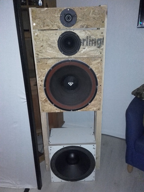

så blev der lige blevet samlet noget der skal lyttes til ..

tja   følsomheden kender jeg ikke på den cerwin vega mellemtone enhed
        Hejsa!
   Et godt bud vil være ca. 98 db. Jeg har haft næsten alt Cerwin Vega brochure
men det blev smidt ud for ca. 3 år siden "piobyte" her fra 4all. har sikkert noget
matriale om dem, men han har ikke været på siden 11-02 15.
               M V H      SAVKLINGE

nr på den er ev 153 .. er spændt på hvordan de lyder .. om de kan bruges eller bare skal smides væk ..
Hvis det er 153-EV du mener så findes den i 3 versioner
153-EV i 8 ohms udgave
153-EV i 4 ohms udgave
153-EV II som er en 8 ohm med større svingspole
Fælles for dem er følsomheden som er 94 db

det kan man godt sige at jeg gør , da jeg i onsdags fandt ud af at min mic forstærker ikke virker til det jeg skal bruge den til,, så skal finde en, anden ..
 men hensyn til data på enhederne så ja...   men hvad skal jeg også bruge dem til, da jeg dele aktivt og køre dipol.   data siger intet om lyden på enheden..

hvis der er en venlig sjæl som kender til en mic forstærker som kan bruges til at lave målinger med så skriv endelig .. ..
kan dog godt gøre lyden øre venlig at lytte til uden ,, men det er ikke godt nok.. men ind til nu er jeg da noget positiv over den 15 " mellemtone ..

Hej smed.
Jeg kan anbefale miniDSP's Umik-1 mikrofon.
Den ender nok omkring 1000 kr når told og moms er betalt, men til gengæld behøver den ingen ekstern forstærker, da den er USB drevet.
Så det er bare lige i laptoppen, og den fungerer perfekt med HolmImpulse.
