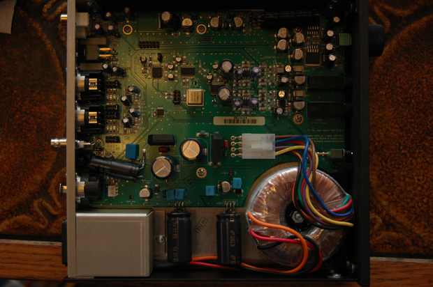

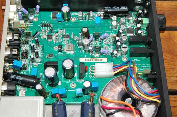

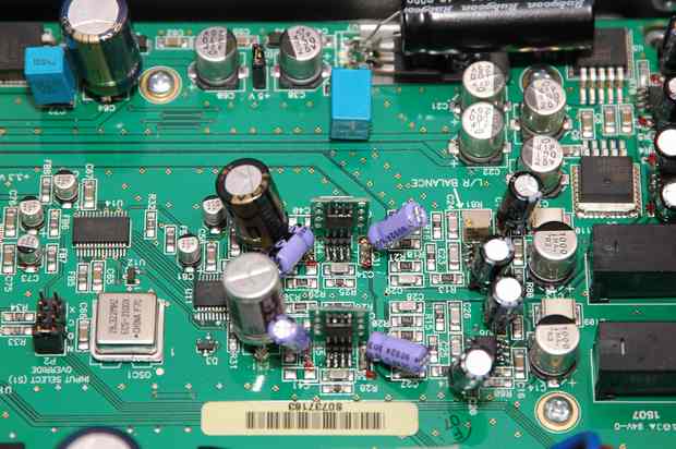

Så er de kommet og de er monteret. Og det er blevet godt. Disse OPA627 er noget specielt (og dyrt). Konklutionen er at Benchmarken er blevet til en helt anden dac, den bliver ikke solgt lige med det samme. Det er sgu kedelidt at de ikke benytter noget bedre fra starten af, men så vil den måske koste en helt anden slags penge.
Nå ja... billeder....
Her er den så
Og en lille "close up" på de små adaptorer med 2 stk. OPA627 på den hver....
På hovedtelefon udgangen har jeg benyttet OPA2227 da jeg ikke rigtig bruger den til noget, samme til volume. Den balanceret har jeg ikke pillet ved, da jeg ikke har noget der kører ballanceret.
Så nu skal den lange weekend nydes med god musik på squeeze boksen og hvem ved.. måske er der andre udover mig der kaster sig i modifikationer af deres DACs.....
