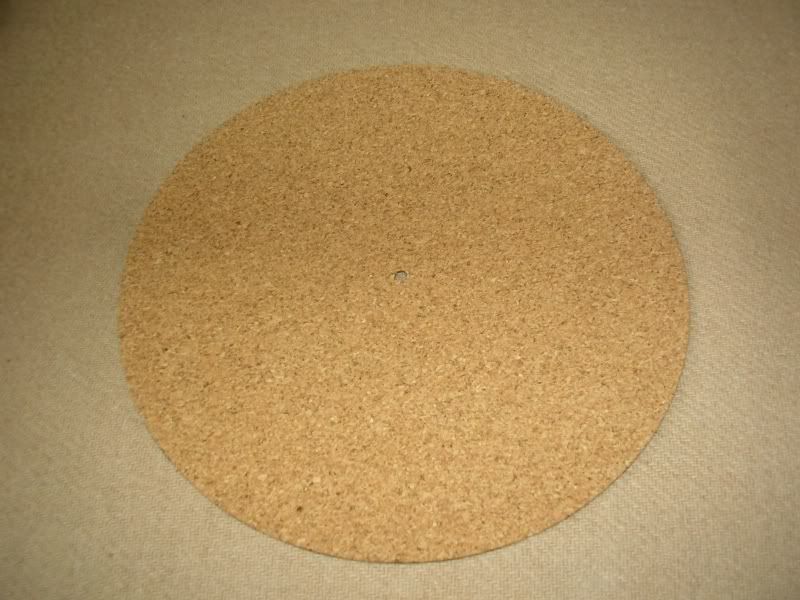

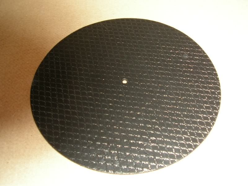

Ny måtte til min Garrard.
The Janus Mat.
Topsiden:
Undersiden:

Den er noget flottere end min.
