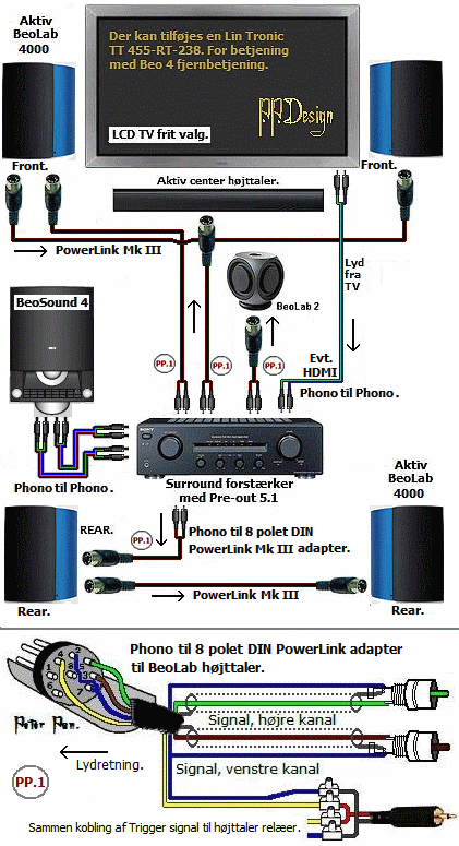

JesperNielsen1 skrev:
Hej Peter.
Vi har snakket sammen før ang. 2 BeoLab 3. Nu er jeg blevet den lykkelige ejer af en NAD
og jeg har self. købt en pre-out og trigger udgange. Nu vil jeg spørge om det kabel du skrev
om High-end Phono-Trigger til Powerlink til B&O, fra av-connection. Ska man købe det i
fuldt længe eller kan jeg nøjes med 20 cm, og så en samling med et alm Powerlink MKIII.
For det vil være noget lettere at skjule 2 ledninger frem for 4, da det er til baghøjttalerne.
Tak på forhånd. Håber du forstår hva jeg mener.
Hej JesperNielsen1. Det lyder som en god ide.
High-end Phono-Trigger til Powerlink venstre og højre kort version +
Y mono 3.5 Jack adapter til samling af trigger signal ved  NAD. 2 stk.
8 polet DIN hun til hun adapter (B&O Butikken), bruges til at samle
PowerLink kablerne. En til hver frem til hver BeoLab 3.
http://www.av-connection.dk/?PNo=AV-D8B-XXX&ML=1
Opdatering - http://www.av-connection.com/?ML=2126

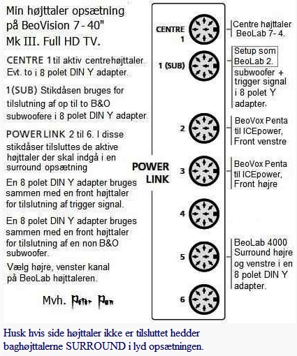

Vælger du en BeoVision 7-40" Mk III eller Mk IV/V fladskærm, får du:
Fuld integration af lyd og billede - DVD - CD - Dolby digital 7.1 surround dekoder - Forforstærker -
Tyveri sikring ( = kode indtastning ) - Set-Top-Box Kontroller ( tilsluttede produkter fjernbetjenes via
BeoVision 7 MK III). - Home Cinema control modul ( kan dreje lydbilledet). Fantastisk lyd og super
flot billeder i High Definition fra de få TV stationer der sender HD. - Verdens bedste fjernbetjenings
system. Et AV system der er flot at se på, også når det er slukket. For TV skærmen som indeholder
dette betales ca. 59,000 Kr. som også dækker opsætning og tilpasning hjemme hos dig selv, af en
B&O tekniker, samt efterfølgende fuld support. Du kan dermed ikke sammenline prisen på markedets
andre fladskærme, da de ikke indeholder det samme.
Hvis du ikke kan få lov at aktiverer eks. et ICEpower modul  i
højttaleropsætningen, må du starte med en rigtig  aktiv BeoLab
højttaler. Så bytter du bare stik bagefter.

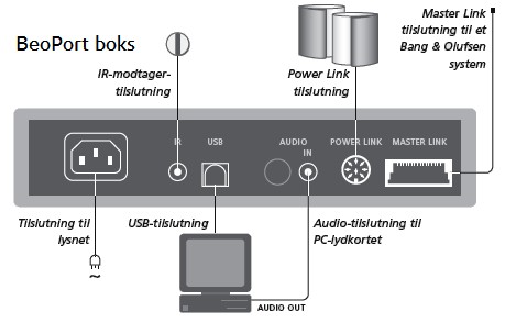

BeoPort – i en Bang & Olufsen systemopsætning:
User guides - BeoPort pdf fil.
Opsætningen ovenfor er et typisk eksempel på en B&O systemopsætning.
I dette eksempel skal BeoPort boksen indstilles til Option 6, hvilket er standardindstillingen.
Fra din PC rum kan du lytte til div. kilder i hoved. Hvis du ønsker det, kan musik signalerne
fordeles til yderligere linkrum i hjemmet. Med en tilsluttet IR-modtager kan du betjene
systemet med en Beo4 fjernbetjening.
For at kunne fjernbetjene dine kilder via BeoPort skal din PC være tændt.
Download bruger manual i pdf fil: Tryk her.

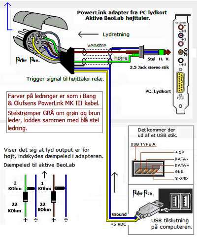

Sådan kan to aktive Beloab højttaler tilsluttet lydkortet på en computer.

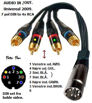

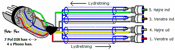

Jeg har BeoSound Ouverture + 2 stk. BeoLap 8000, nu har jeg så fået fat i en Ace Bass 2 som Peter Pan har anbefalet.
Jeg fandt nogle flotte tegninger på hans side. Mener det er første og tredje tegning jeg skal bruge.
Kan se der er meget skriveri omkring kabler, jeg har et Powerlink kabel 8pin/din han/han 20m x 3,5 så spørgsmålet er nu:
Hvis jeg klipper det over i nogle stykker og lodder de forskellige stik på, skulle kablet så ikke være godt nok, for det er jo det samme kabel jeg forlænger de 2 kabel sæt med ?
Ved i om der er nogen her på amager/ københavn der ligger inde med div. stik jeg skal bruge til at lodde på især 8 pol din stik hun.
Hilsen Johnny
Wiring diagrams, connection of Subwoofer to B&O's Power link. Eks:
Til top Vis -jol's Profil Søg efter andre indlæg skrevet af -jol
Sendt: 19 Januar 2009 kl. 14:03 | IP-adresse registreret
Hej -jol
Du kan godt i dit tilfælde nøjes med dennne adapter, hvis du alligevel ikke kan trigge Ace-bass. Men hvis du skulle bruge adapteren til en aktiv BeoLab højttaler kan den IKKE bruges.
Denne adapter bruges kun til ældre B&O produkter.
Det er ikke sjovt at lodde et 8 polet DIN stik, så brug man et PowerLink MK III kabel, er lednings farverne de samme som på min tegning nr. 1. Klip den længde af der skal bruge, og lod Phono stikkene på, så sidder DIN stikker jo i den anden ende, af kablet, og man slipper for at lodde i DIN stik.
Den 8 polede fordeler adapter, kaldes en 8 pol DIN T adapter i B&O butikkerne hvor du også kan købe løse stik. Der er mange link til DIN stik på denne tråd, men om de ligger i nærheden af dig må du se efter.

Stor Tak til Peter Pan, for både dine tegninger og råd vedr. kabler og køb af Ace Bass 2.
Det hele køre bare.
Den mand er utrættelig her.

DIN Plug.
7 polet DIN stik til lodning kan købes her og i B&O's butikker.
5 polede DIN stik benyttes almindeligvis til B&O's ældre anlæg, for stereo lyd signaler både ind og/eller ud af apparatet. Denne 7 polede DIN adapter har pin 7 med, som på nyere B&O apparatet / aktive højttaler danner (data ) stel og loddes sammen med pin 2 (audio) stel. Hvis man er i tvivl om ben forbindelserne, er det en god ide at lodde denne adapter med 4 Phono stik, da man så altid kan benytte det modsatte sæt, hvis det viser sig at være anderledes end forventet.
Denne adapter passer direkte i de 7 polede AUX og 8 polede PowerLink udgangene, også selv om denne stikdåser har flere huller. Vær dog opmærksom på at AUX er et linie signal uden om volume reguleringen, og PowerLink har et volume reguleret preout lyd signal. Det betyder at DIN ---> Phono kan benyttes fra en PowerLink udgang til, F.eks line in på en non B&O forstærker.
Kabler med DIN <---> Phono stik benyttes også til at koble apparater med alm. Phono ind/udgang til B&O anlæg. F.eks. kan man få lyden fra et B&O TV ud over et alm. anlæg eller lyden fra et B&O anlæg ud over ikke-B&O højttalere gennem en forstærker.

Resume:
Det er altså vigtigt at højtaleren tændes med 5 Volt på pin 4 = plus og pin 7 = stel.
Til højttaler BeoLab 2 (sub) og BeoLab 5/ 3/ 4/ 9/ og nye BeoLab 4000, kortsluttes
pin 2 og pin 7 i det 8 polet DIN stik.
Kan man ikke hente de 5 volt fra en PowerLink bøsning eller en USB udgang, må
man benytte en AC-DC Charger evt. tilsluttet en EL-spareskinne.
Man vil også kunne bruge et batteri.
PowerLink MK III. Cable connection.
Print billedet ud, det er en stor hjælp når du står med loddekolben.
