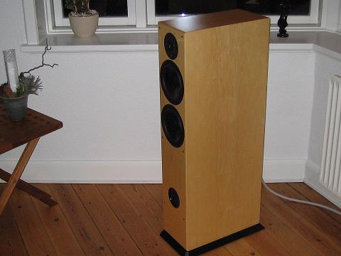

Yes, vi er ved at være færdige med vores værksted herhjemme, så jeg leder efter et godt projekt nu hvor jeg har mulighed for at lave det herhjemme.
Jeg kunne godt bruge et par gode "power" højttalere. Altså de skal kunne spille med stort og højt, men stadig godt (high-end?). Jeg har ingen anelse om det vil blive godt, derfor vil jeg lige spørge engang her først. Jeg tænker på et opbyggelse ligesom 2,5-vejs højttaler som SA1750 f.eks. med 4 bas/mellemtone enheder og 1 diskant i hver. Bare med en ordentlig størrelse bas/mellemtone ift SA.
Jeg har kigget efter enheder på frequence.dk og efter den korte beskrivlse af enhederne på siden, har jeg fundet frem til disse:
Diskant:
Scan-Speak D2905/9300000 - 900,-
Bas/mellemtone:
Peerless HDS 6¾" 850439 - 615,-
Vil det spille godt?
Så skal der jo self også et  delfilter til, men da det jo ikke er et samlesæt er der ikke lavet et til, så det må jeg slev begive mig ud i. Jeg har gode færdigheder med en loddekolbe og jeg kan fint arbejde med træ. Det er bare lige hvilke komponenter jeg skal have og hvordan de skal forbindes. Hjæælp :D
Designet har jeg også siddet lidt og leget med, og jeg regner med noget i nærheden af det her (paint 4 ever!):
Jeg ved ikke helt med den sorte plade bag enhederne, men noget i den stil.  Måske om jeg skule lave den lidt enklere i stil med Von Scheikert Vr2 som jeg ellers synes er en fed enkel højttaler:
Bare  med 2 enheder mere ovenpå.
Hvad siger i ? Virker det som et fornuftigt projekt eller er det spild af gode penge?
