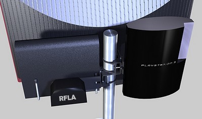

Hej Peter Pan og I andre
Jeg håber der er nogle af jer der har tid og lyst til at give mig et par råd vedr. BeoVision 8-40.
Jeg har i dag følgende AV udstyr i stuen:
- Samsung LE40M86
- Pace TDS 850 NV (Viasat HD HDD Reciever)
- 2 stk. Beolab 8000
- B&O Overture
- PS3 80GB (nyeste version)
Jeg har nu kigget lidt på Beovision 8-40 som erstatning for mit samsung, da det endeligt er muligt at få et B&O 40" full HD til en fornuftig pris og jeg derved får mulighed for surround sound med B&O.
Min ide er at sætte min Pace 850 og min PS3, samt Beolab 8000'erne til BV8. Derefter vil jeg droppe Overture anlægget (hører aldrig radio og alle CD'ere er konv. til mp3). Jeg vil så streame mp3 og film over PS3 til BV8 og derfra til højttalerne.
Jeg vil sikkert også udbygge med et sæt baghøjttalere og evt. en sub.
Mit spørgsmål er simpelthen om dette kan lade sig gøre og om man evt. kan kode en beo5 remote til at styre det hele.
Jeg håber at få et svar.
På forhånd tak.

Du skal bruge sådan en her til at få din PS3 til at reagere på IR-koder fra din Beo5:
http://reviews.cnet.com/playstation-3-accessories/nyko-blu-w ave-infrared/4505-9999_7-32608476.html
Den kan dog ikke tænde/slukke for PS3. Jeg ved ikke om din Beo5 kan styre din STB, men den kan i hvert fald styre Yousee's boks, så mon ikke det lader sig gøre.

Jeg kan ikke se at der skulle være nogen problemer i at tilslutte de produkter
du skriver om. BeoVision 8-40" har 2 HDMI indgange, og et surround modul
hvor du kan tilslutte dine BeoLab højttaler. Hvis du bestiller dit nye TV med et
MasterLink modul, vil du også kunne linke din Overture. Sætter du den i option
0 og BV.8 i option 2, styre du også din Overture via dit tv, med Beo4 /5.
