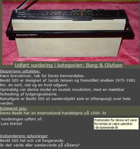

Se lige sidst på side 8
B&O radio Beolit 39 fra 1938.
B&O udviklede allerede i 1938 et særligt vellykket radiodesign i Beolit 39. Udformningen af radioen var baseret på et forslag fra en lytterkonkurrence. I modsætning til firmaets tidligere radioapparater, som forsøgte at kamuflere radioens tekniske natur i en form for møbelindpakning, blev Beolit 39 udført i elegant og enkelt design. Til udformningen blev anvendt det syntetiske materiale bakelit, der allerede var slået igennem inden for udenlandsk radiodesign i slutningen af 1920’erne. Materialet muliggjorde, at radioen kunne styles efter bedste amerikanske streamline-forbillede. Radioen kunne støbes og opnåede derved sin bløde, aerodynamiske form, som i 1930’erne sås inden for industrien af transportmidler. De hvide elfenbensfarvede knapper og højtalergrillen fremhævedes på samme måde som kølergrillen på datidens autobil. Ligesom B&O’s design i dag var firmaet allerede med udviklingen af Beolit 39 eksponent for en kvalitetsbevidsthed, som ikke sås mage til hos flertallet af tidens radioproducenter.

Pas godt på den eller sælg den nu, den er blevet penge værd igen.

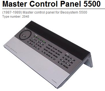

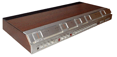

Selv har jeg da også lidt gammelt guld. Beomaster 4400 og Master control panel 5500, står stadig i min stue. Jeg har med tiden udskiftet mit B&O 5500 grej, så control panelet kan jeg ikke bruge mere. Det står her dog stadig fordi jeg syntes det er flot.
Men men, kan du bruge det så lad mig det vide.

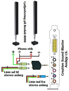

Er det nogen der ved, om det vil være muligt at forbinde 2 stk Beolab 8000 til et lydkort (Sound Blaster Audigy) i en PC (i forbindelse med et HTPC setup)?
Det kunne se rigtigt godt ud og så fylder det jo ikke så meget fordi jeg vil kunne undvære forstærkeren

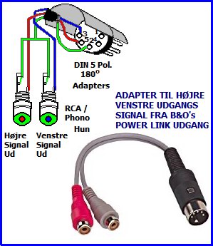

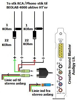

Hej Jesper
Her en lille tegning der viser hvordan jeg fordeler liniesignalerne fra min PC, til to stk. Beolab 4000 Ht'er jeg bruger som skrivebords højttaler. Liniesignalet er tilsluttet de to phono bøsninger på Beolab 4000. Der måtte jeg indsættes et dæmpeled, for at de kan styres med PC'ens volume kontrol. Om det er Beolab 4000 eller 8000 bliver det samme, men det med dæmpeledet, afhænger af dit lydkort.
Det andet liniesignal går til mit stereo anlæget.

Peter Pan: Det er bare super. Tak for de fine diagrammer  :-)

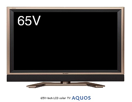

Se LCD-TV. 65 tommer fra Sharp
Opløsningen er på 1920x1080 pixels, næsten dobbelt så højt som på en plasmaskærm i samme størelse. Navnet er Aquos.
        http://www.sharp-world.com/corporate/news/041005.html

Ja NAD's LCD ser rigtigt godt ud, og ja hvor mon de er lavet ?. Så gå bare til den. Sharp Auqos 65V koster 100.000 kr, så det må vente, det med tiden du ved.

Det er da godt nok en fed skærm  så behøver man da ikke nye briller forløblig

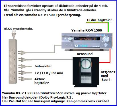

    Hej har læst dine tråde omkring forsk tilslutninger af forsk enheder til B&O, men har ikke kunne finde svar på mit spørgsmål.
    Jeg har et Overture anlæg med 2 pibehøjtalere og subwoofer(terning), har købt lcd TV som ikke er B&O vil gerne have dette tilsluttet mine højtalere.
    Kan dette lade sig gøre og hvordan.

    Hej Krabbe74
    Jeg har lavet et par tegninger, for at fremme forståelsen. Da jeg formoder at du også ønsker surround lyd omkring dit LCD tv, har jeg taget højde for det, i valget af den forstærker/dekoder, som du er nødt til at anskaffe. Jeg håber at dette kan hjælpe dig. Her billeder og link.
    http://www.janirosendahl.com/laite_tiedot/yamaha_rxv1500.php

    har ikke planer om suround pt.
    Tænkte om man kunne slutte lydudg på fjernsyn til anlæg og så gøre det på den måde indtil jeg får surround.
    Eller er dette umuligt?
    Hvad skal jeg bruge hvis man kan
