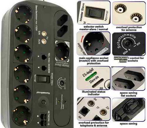

Regelbar Elspareskinne
Normale Elspareskinnen ligner ved første blik en ganske almindelige multi-stikdåse til netstik, men den kan noget mere. Du tilslutter for eksempel dit tv-apparat til skinnens "master-stik" og alt tilhørende udstyr til de øvrige stik - video, højttalere, satellit-receiver, settop-boks, dvd-afspiller osv. Når du med fjernbetjeningen slukker for tv'et, afbrydes strømmen fuldstændig til alt dette periferiudstyr. Udstyret går ikke i energiforbrugende standby-funktion. Det slukker helt og bruger altså nul strøm, før du igen tænder for tv'et.
Teknisk forklaret slukker elspareskinnen for alt tilsluttet udstyr, når spændingen i master stikket falder under et vist niveau (typisk 20 watt), og det sker netop, når du med fjernbetjeningen afbryder tv-apparatet. Tilsvarende tændes der for det tilsluttede udstyr, når du igen tænder for tv'et. Dit TV skal have en stand-by strøm på under 20 watt (alm tv bruger ca. 1-8 watt.).
Regelbar ca. 8 til 80 Watt.
En lidt mere komplicerede er en "Master Slave Steckdosenleiste". Den virker også med andet end en PC som master, f.eks. TV som master og så slukker den "slaves" som satellitmodtager, DVD afspillere og evt. VCR (ikke altid praktisk hvis timere anvendes). Hvornår "master" skal tænde og slukke "slaves" justeres på en drejeknap. Se eks med overspændingsbeskyttelse. Stikdåse  er til det europæiske "Schuko" med jord i siden på stik, så danske 3-benede stik med jord kan ikke anvendes. Prisen kan dog ikke konkurrere med nogle af de billige "USB" modeller der nu fås herhjemme.
10 sider med elspareskinner Tysk link med mange modeller og billige priser.
____________________________________
PDF katalog hentet her
Selvbyg + pdf
_____________________________________
Prøv selv at søg Master Slave Steckdosenleiste på Google.

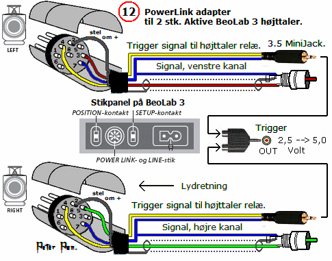

Hej Tyson.
For at undgå støj skal BeoLab 3 PL. stå i samme indstilling som var de tilsluttet
et B&O anlæg. Du er så nødt til at sende et triggersignal til BL3's on/off relæer. (Se side 5).
Det er også meget vigtigt at du benytter PowerLink MK III kabel, for at undgå støj.
Tyson
Myna Home Integration
Bruger siden: 27 Marts 2008
Indlæg: 3
Sendt: 31 Marts 2008 kl. 20:32 | IP-adresse registreret
Hej Igen Peter,
Desværre nedbragte det ikke støjen at benytte samme settings som B&O. Har monteret et Powerlink hun stik på bagsiden af DVD afspilleren og lavet en lille relæ print monteret inde i afspilleren som sender +5V som trigger til højtaleren. Stel og wirring inde i afspilleren er lavet efter alle kunstens regler, så mine ideer er desværre ved at være udtømte.
Nå men ville blot lige give et feedback på min oplevelse
Til top Vis Tyson's Profil Søg efter andre indlæg skrevet af Tyson
Sendt: 31 Marts 2008 kl. 21:14 | IP-adresse registreret
Hej Tyson
Jeg er ked af at det ikke lykkedes. Har du brugt PowerLink Mk III kabel ?.
Jeg har aldrig oplevet at få støj med det kabel.

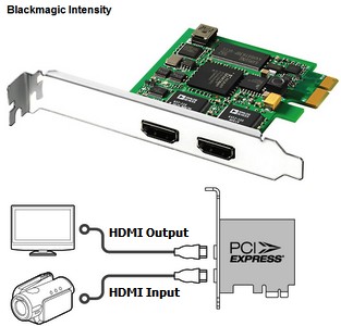

HDMI input til PC og Media Center
Indenfor det seneste 1-2 år har vi fået forskellige kilder med HDMI ind i hjemmet. Det kunne være recorderen, DVD-afspilleren, HD-camcorderen eller TV'et.
Mangler du at kunne overføre HDMI til/fra en PC og Media Center, for bedst mulig kvalitet, så kommer firmaet Blackmagic dig til hjælp. De har to varianter af capture kort med HDMI. Den lille med HDMI input/output, og det større professionelle kort til den krævende bruger.
Intensity kortet har en HDMI indgang og en udgang. Kilden tilsluttes indgangen, og udgangen kan sendes videre til TV'et så man kan monitere kilden på en stor skærm. Kortet virker både til Windows og Mac, og understøtter både standard opløsninger i PAL og NTSC samt HD opløsningerne 720p og 1080i også i hhv. 50 og 60Hz.
Der medfølger software som kan optage til disk. Kortet koster $249, hvilket nok vil svare til ca. 2000 kr i en dansk butik. Bemærk at kortet er et PCI Express x1. Så din PC, Mac eller Media Center skal have sådan et slot.

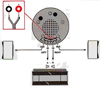

Beovox Cona subwoofer /CX100 - connection
Et gammelt B&O produkt.
Cona on-connections

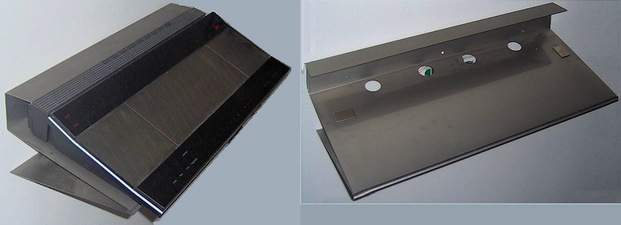

Vægbeslag til BeoCenter 9000 / 9300.

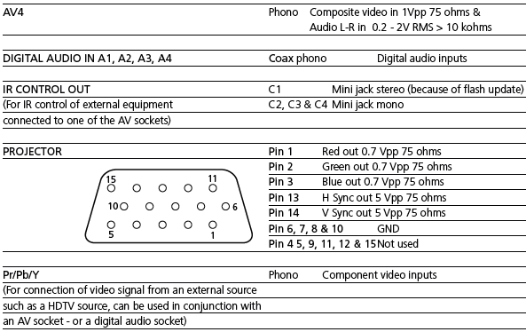

Sendt: 01 Juni 2008 kl. 14:12 | IP-adresse registreret
Det siges at der med Component kabel (Monitor. Y grøn - Pb blå - Pr rød + 2 RCA stik til lyd.)
tilslutning mellem BV.7-32 og PS3/ Blu-Ray, næsten ingen forskel er, i forhold til HDMI tilslutning.
Så har man en af de første versioner af BeoVision 7-32", og ikke opdateret med et HD kit, eller en
anden lidt ældre fladskærme, er det hver at prøve. Samtidigt bliver man sparet for HDCP
(kopisikrings) problemer.
Det viser sig ved at billedet på skærmen forsvinder efter et øjeblik fordi det afspillende apparatet, eller
skærmen ikke har installeret en HDCP godkendelses enhed. Mange har sikkert allerede oplevet det
ved forsøg på at afspille digital billede materiale via en PS3/ Blu-Ray afspiller.
Component Video signaler overføres analoge, men må ikke forveksles med Scart /Composit /S-Video
kabler, da Component udmærker sig ved synligt mere farverigt og roligt billede, men mindre støj,
Component AV kabel. Bruges til at forbinde PS3 for skærm billede og lyd.
Kan købes her: http://www.pspworld.dk/index.php?cPath=64
Component Video:  http://www.av-connection.dk/?ML=295

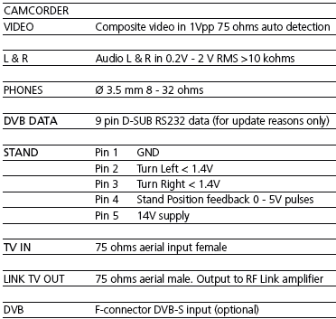

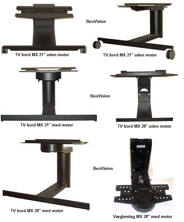

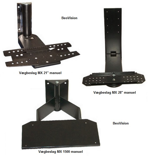

Motor TV stand til BeoVision TV
Der findes flere end dem her.
Sendt: 01 Juli 2008 kl. 19:29 | IP-adresse registreret
I slutningen af 1980'erne, begyndte en projekt gruppe at se på efterspørgslen for en nye måder for positionering af tv i et rum. Projektet gruppe indså, at i alle tilfælde ville det være en god idé med en tv stand der kunne roterer. Hvad nu, hvis vi bygget en variabel funktion i fjernsynet? ""
Hvad hvis gulv plaserede og ophængt udstyr havde en standardiseret aksel, som tv'et kunne tænde og styre ? " Akslen behøvede kun at være på ét sted og nye positionering løsninger ville så fylder mindre og være lettere at gennemføre. Kundere var meget interesseret i en sådan løsning der giver en større mulighed for at kunne vælge, en placering af deres fjernsyn.
Et andet ønske var at fjernsynet vender tilbage til den oprindelige stilling, når det bliver slukket. Ennu en fordel ved en roterende funktion er, at man kunne flytte nogle refleksioner ud af synsfelt ved at dreje fjernsynet. Dette problem er i dag blevet minimeret med antireflection behandling af skærmene.

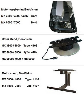

Beovision MX5000 blev det første Bang & Olufsen TV med en indstilling motoriseret stand, som blev styret med en Beolink 1000 fjernbetjening. Hele sæt kunne vendes 35 grader til begge sider for bedre visning. Og gik automatisk retur til forvalgt indstilling når det blev slukket.
Det har vist sig at være vanskeligt at finde type nummer på de ældre BeoVision motorstande og væg motorstands ophæng, så tag det med et gran salt.
Cheetha skrev:
Har købt et 5 år gammelt B&O MX 8000 TV med motrostand. Efter opsætning i stuen virkede
det hele perfekt - dog havde motorstanden en forkert indstilling hvad angår dens korrekte midte
og drejede således kun 20 grader til ve. hvorefter den troede at den var i yderposition.
Men ved at gå ind i "service-menuen" menu + 0 + 0 + go , kunne jeg nu også "nulstille" motorstanden,
og nu virker det hele perfekt. Den sidste del af løsningen ses på skærmen, hvorimod sevicemenuen
blev brugt til at ínformere om fjernsynets stand og brug. Underligt at B&O ikke oplyser om denne
mulighed i deres vejledninger......
MVH Cheetha
________________
MWJ2 skriver:
Jeg har et BeoVision 1, hvor under jeg netop har monteret en motordrejesokkel fra et Beocenter 1.
For at få sokkelen til at bevæge sig,  skal motoren kalibreres inden den fungerede.
Det foregår på følgende måde:
1. Gå ind i TV "setup"
2. Ind i "service menu", ved at trykke "0","0" og "go"
3. Ind i "stand"
4. Tryk på "go" ved "calibrate"
5. Så kalibreres motor og efter det trykkes "exit"
http://www.lifestyle-av.co.uk/product_list.asp?sectionId=4

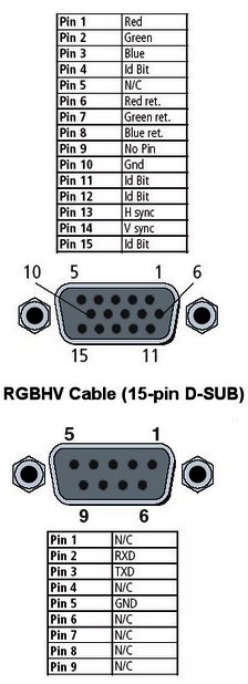

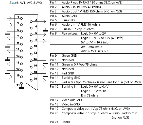

Sendt: 16 Juli 2008 kl. 08:28 | IP-adresse registreret
Vil man bruge en Beo4 fjernbetjening i stedet for den der følger med en HD Selector.
For at få en Selector Feks. Samsung  HD SMT-H 3106 til at gå udad /går i standby
sammen med dit  fjernsynet, samt mulighed for styring af text TV, må der udover
HDMI (billede)  S/pdif  (Dolby digital lyd) IR kabel ( Styring fra setup boks), også
tilsluttes et Scart kabel til overførsel af  funktions skifte signaler.
Nu fylder et fuldt loddet 21 polet Scart kabel en del, hvis det skal i et plastik rør,
eller kabel-bakke. Du kan reducere tykkelsen af Scart kablet ved kun at bruge de
ledninger der er nødvendige.

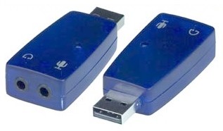

Sendt: 17 Juli 2008 kl. 10:25 | IP-adresse registreret
Tilslut 3,5 mm stereo audio udstyr til USB-port.
Dansk tekst: Tryk her.
http://www.vpi.us/usb-audio.html

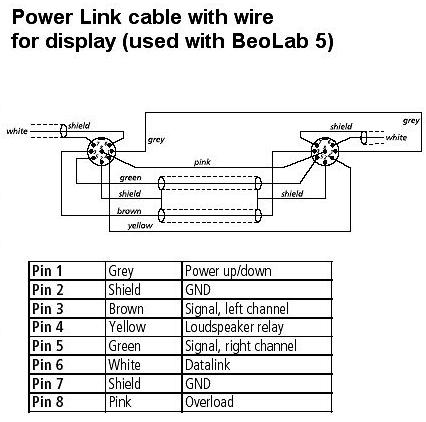

PowerLink MK III til BeoLab 8 polet DIN højttaler stik.
Bemærk strøm retning er spejl i forhold til tegning oven over.

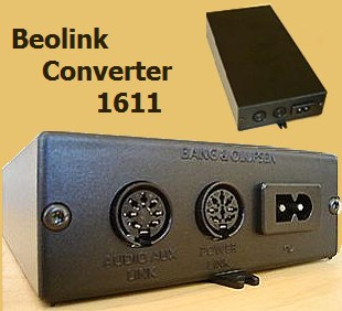

Sendt: 23 August 2008 kl. 12:33 | IP-adresse registreret

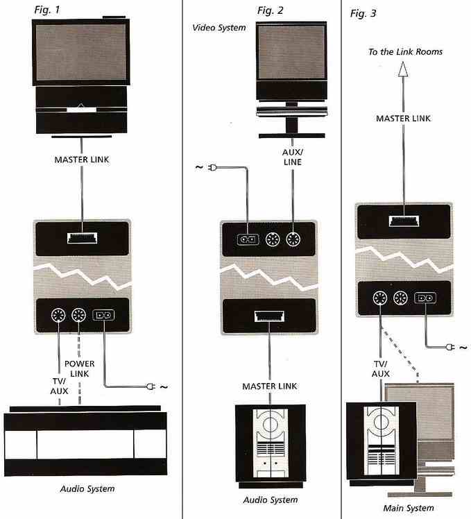

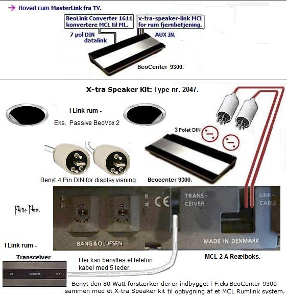

En Beolink Converteren anvendes hvis det gamle (MCL) Master Control Link

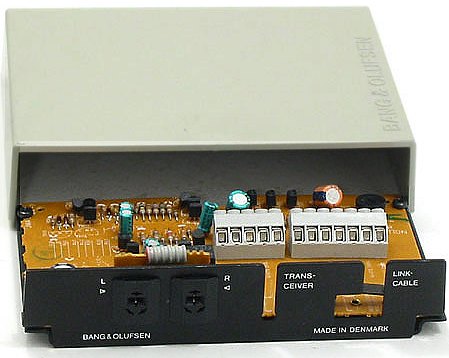

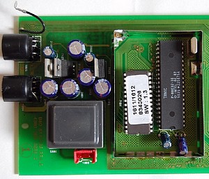

skal tale sammen med det nye (ML) MasterLink system:
BeoLink Converter 1611 connection.
http://www.beoworld.org/prod_details.asp?pid=983
_________________________________________________________ _________

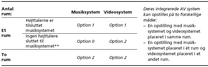

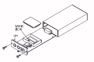

BeoLink Converter nr. 1161466 benyttes når audio og video produkter med Master Link 7-polet data link, ønskes
forbundet med nyere MasterLink ML. produkter.
Diagram 1: I denne opstilling kan følgende musiksystemer anvendes: Beosystem 7000 (eller 6500)• Beocenter 9300
(eller Beosystem 9500) • Beosystem 4500
Diagram 2: I denne opstilling kan følgende Bang & Olufsen fjernsyn anvendes: • Beovision MX 7000/6000/4000 og
Beovision LX 6000/5000/4000 • Beovision MX 5500/3500 og Beovision LX 5500/4500
Det følgende gælder for både Diagram 1 og 2: Afhængig af hvor gammelt Deres musik- eller videosystem er, kan det
være nødvendigt at foretage modifikationer for at opstillingen fungerer optimalt (kontakt venligst Deres Bang & Olufsen
forhandler).
BEMÆRK! Afbryd strømtilførslen til hele systemet mens De foretager tilslutningerne. Beolink Converteren er beregnet
til anvendelse i to forskellige opstillingssituationer: 1) I en opstilling baseret på et Bang & Olufsen musiksystem uden
Master Link stikdåse – og et fjernsyn forsynet med Master Link tilslutninger (Diagram 1). 2) I en opstilling baseret på et
musiksystem forsynet med Master Link tilslutninger – og et Bang & Olufsen videosystem uden Master Link stikdåse
(Diagram 2).
Placering: Når Beolink Converteren er tilsluttet kan den fastgøres på væggen, skjult bag musik- eller videosystemet.
Tilslutninger: Afhængig af Deres opstilling, skal De foretage Deres tilslutninger som vist i Diagram 1 eller Diagram 2:
• En BeoLink (Master Link) tilslutning ved hjælp af et BeoLink multistik kabel. • En Audio Aux Link tilslutning ved
hjælp af et 7-polet datalink kabel. • En Power Link tilslutning ved hjælp af et Power Link kabel. (Sidste tilslutning er
kun relevant i en opstilling som vist i Diagram 1 – og kun hvis der ikke er tilsluttet højttalere til musiksystemet (option 0).)
Klar til brug: Før De tænder systemet, skal De foretage endnu et par ting i forbindelse med Deres opstilling: •
Tilslutning til lysnettet.• Programmere opstilling (Option) for både musik- og videosystem.
BEMÆRK! For at sikre korrekt funktion, er det nødvendigt at De tilslutter både musiksystemet og videosystemet til
lysnettet før De slutter strøm til Beolink Converteren! Både musiksystemet og videosystemet skal programmeres.
Denne programmering er afhængig af netop Deres opstilling. I skemaet kan De se hvilken opstilling (option) De skal vælge.
Programmeringen foretages med en fjernbetjeningsenhed (Beolink 1000 eller Beo4), og med begge systemer i Stand-by!
Sådan bruges Beolink 1000: Musiksystem: tryk SOUND, det pågældende nummer (1, 2 eller 0) og derefter STORE. Videosystem: tryk PICTURE, det pågældende nummer (1 eller 2) og derefter STORE.
Sådan bruges Beo4: Musiksystem: Hold knappen • trykket ned mens De trykker LIST. Når displayet på Beo4 viser OPTION?, trykker De GO.
Tryk LIST igen for at få vist mA.OPT. Indtast det pågældende nummer (1, 2 eller 0). Videosystem: Hold knappen • nede mens De trykker LIST.
Når displayet på Beo4 viser OPTION?, trykker De GO. Når displayet viser V.OPT, indtaster De det pågældende nummer (1 eller 2).
BeoLink system
Diagram 1: Hvis De allerede har installeret et MCL-baseret LINK system, kan De nu få adgang til både musiksystemets og videosystemets kilder i linkrummet. Hvis De imidlertid påtænker at få installeret et LINK system anbefales det at De vælger et BeoLink-baseret system.
Diagram 2: Hvis De allerede har installeret et MCL-baseret LINK system, skal De også installere en BeoLink/MCL converter (kontakt venligst Deres Bang & Olufsen forhandler). Hvis De imidlertid påtænker at installere et LINKsystem, anbefales det at vælge et BeoLink-baseret system. Når disse indstillinger er foretaget, kan De fortsætte, som beskrevet i vejledningerne der følger med musikog videosystemet, og tilpasse opstillingen til Deres rum.
** For optimal lydgengivelse, anbefales det i dette tilfælde, at tilslutte et par aktive højttalere til videosystemet. Hvis Deres fjernsyn er en BeoVision Avant, kræver dette en indbygget Dolby Surround enhed.
Der er forskellige Beolink Converter typer. Type 1611 er en Europa-versionen og 1614 er den amerikanske version. Da jeg gennem gik de forskellige konverter enheder af samme type, gav det følge resultaterne:
Beolink Converter har haft / har tre 3 type numrene 1614, 1613 og type 1610 til Audio Kit AV9000 Mark II.  Beolink Converter Type 1614 er den ældre version, som ikke kan udføre alle Masterlink funktioner og blev erstattet af den nuværende og aktuelle enhed 1611.
Der findes en jumper som bruges til at ændre 230 til 110 volt. (USA). Den nyeste 1611 har software version 1,4.
Softwaren i Beolink Converter kan opdateres ved udskiftning af IC4, som ses i en sokkel.
X-tra Speaker Kit til passive højttaler:
Installation:
Transceiveren skal monteres på en væg, hvor den kan modtage beskeder fra din Beolink fjernbetjening.
Hvis du vil installere mere end fire sæt MCL 2A, er du også nødt til at installere en expander boks, MCL 2E.
Relæboksen monteres ikke for langt fra transceiver. Relæboksen modtager beskeder fra det centrale system
og sender dem igennem til X-tra højttalere. Transceiveren sammen med fjernbetjeningen, fortæller det centrale
system, hvilken kilde der skal spille og på hvilket lyd niveau.
http://www.beoworld.org/prod_details.asp?pid=974
http://www.beoworld.org/beotech/options5.htm
X-tra Speaker kit nr.8920475, er en del af Bang & Olufsens Master Control Link (MCL) system, der giver dit centrale B&O audio system en ekstra dimension. Du kan spille en hver musik kilde du kan lide, og høre det på værelset hvor de ekstra passive højttalere blev installeret. Men det er ikke alt. Du kan selv kontrollere det centrale system og lydstyrke med Beo4 fra dette rum.
                                          Transceiver.
Det centrale system kan være dit audio-og video-systemer dvs. en Beomaster, Beocenter eller Beovision TV eller et lyd-systemet alene komplet med forskellige kilder. Det lokale system består af et sæt (Beovox) passive højttalere, samt dele der består af »X-tra Indlæg 'kit dvs. en transceiver og en MCL 2A relæ boks.
Det lokale system blev tilsluttet det centrale system ved hjælp af en særlig MCL-kabel, der skal købes separat, Du kan købe den længde kabel du har brug for.
( Et 5 leder telefon kabel kan bruges).
                                       Reæl boks MCL 2 A (åben).
Installation
En transceiver må være monteret på en væg, hvor det kan modtage beskeder fra din Beo 4 fjernbetjening. Relæet boksen skal monteres ikke alt for langt fra transceiveren. Relæet modtagne højttaler signaler fra det centrale system, og leder dem igennem til X-tra højttalerne.
Under evt. programmering bringe hele systemet i standby-tilstand.
