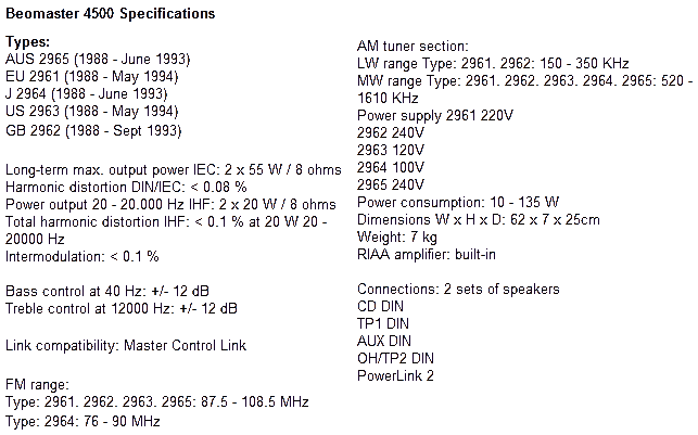

BeoMaster 4500 Tuner/Amplifier Product Specifications
Types:
AUS 2965 (1988 - June 1993)
EU 2961 (1988 - May 1994)
J 2964 (1988 - June 1993)
US 2963 (1988 - May 1994)
GB 2962 (1988 - Sept 1993)
Long-term max. output power IEC: 2 x 55 W / 8 ohms
Harmonic distortion DIN/IEC: < 0.08 %
Power output 20 - 20,000 Hz IHF: 2 x 20 W / 8 ohms
Total harmonic distortion IHF: < 0.1 % at 20 W 20 - 20000 Hz
Intermodulation: < 0.1 %
Bass control at 40 Hz: +/- 12 dB
Treble control at 12000 Hz: +/- 12 dB
Link compatibility: Master Control Link
FM range:
Type: 2961, 2962, 2963, 2965: 87.5 - 108.5 MHz
Type: 2964: 76 - 90 MHz
AM tuner section:
LW range Type: 2961, 2962: 150 - 350 KHz
MW range Type: 2961, 2962, 2963, 2964, 2965: 520 - 1610 KHz
Power supply 2961 220V
2962 240V
2963 120V
2964 100V
2965 240V
Power consumption: 10 - 135 W
Dimensions W x H x D: 62 x 7 x 25cm
Weight: 7 kg
Inbuilt RIAA amplifier: No
vh Steen

Jeg har haft 4500 serien derhjemme (Radio, cd og båndoptager)
Jeg kunne tilkoble min Beogram 3300, direkte til Beomasteren uden Riaa, men med mit nuværende anlæg (Nad), skal jeg bruge en ekstern Riaa til Beogram'en!
Derfor må Riaa'en være indbygget i Beomaster 4500, sådan som jeg ser det!

Hej steenbz hej ghan
Ja men så må vi gå udfra at denne specification er den rigtige.
_____________________
________
Lidt forvirende, for trykker du på grammofonen, vil du kunne læse dette på Hollandsk.

Måske der afhængig af årgang, har været forskellige udgaver med og uden RIAA?
vh Steen

Angående divergerende oplysninger om Beogram'ers indbyggede RIAA. Der må tydeligvis være flere varianter i omløb end hvad der fremgår af standardopslagsværkerne.
Jeg købte igår endnu en Beogram 9500 i forsøget på at have et donorapparat til reparationer. Den spillede via en Beosound Ouverture og havde indbygget RIAA forstærker i modsætning til de officielle oplysninger. Den kan derfor ikke bruges på min phono indgang (der er alt for kraftigt signal), men kan spille direkte i via AUX indgangen. Dog kan den ikke fjernbetjenes på den måde. Mekanikken er til gengæld eksemplarisk og kan vel efter behov "transplanteres" til min normale Beogram 9500. Måske Martin skal stå for den komplicerede operation?

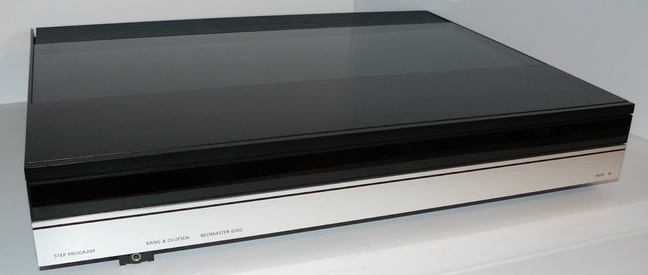

Jeg er blevet den lykkelige ejer af et velholdt og ridsefrit eksemplar af en Beomaster 6500 og en Beolink 1000 til den.
Det første jeg opdagede var at denne RIAA er lagt over i grammofonerne så min Beogram 1900 ikke uden videre kan tilsluttes, men det er en mindre ting.
Det er denne Beolink 1000. Efter en del spekuleren fandt jeg ud, at at indstille stationerne med GOTO frekvens STORE nummer STORE.
Men resten, tonekontrol, balance loudness og hvad der ellers er, jeg kan simpelthen bare ikke finde en manual på Google, der fortæller hvordan Beolink 1000 betjener Beomaster 6500.

Det er ikke lige stereo mine penge er gået til.
Min Beogram 1900 købte jeg fra ny i 1977 og brugte den i mange år sammen med en Beomaster 4400, jeg også købte fra ny. Den veg dog sidst i firserne pladsen for en Luxman L-430 som jeg selvfølgelig har endnu og bruger dagligt tilsluttet mit fjernsyn.
Jeg anskaffede mig så denne Beomaster 6500 til mit hobbyrum for at høre P4, mens jeg nusser med det ene og andet. Så ville jeg så også tilslutte min Beogram 1900, men tænkte ikke lige over det med grammofonforstærkeren. Jeg kan så tilslutte den til min Maranz, jeg også i sin tid købte fra ny og som oven i købet  har DIN stik herfor. Men en anden mulighed er at købe en NAD boks i HiFiklubben. Kan sådan en boks bruges, eller vil det være et købsflop?
Jeg ved ikke om i kan se det, men det ene hængsel til låget er knækket, så går det andet også nok snart. Kan man købe lim til sådan noget plastik? Eller har i en anden løsning?

Hej Riehn
Denne RIAA må være ok til opgaven. Ind/ud gange for både DIN og Phono stik:
