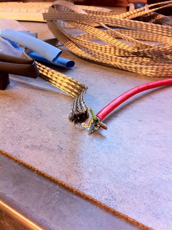

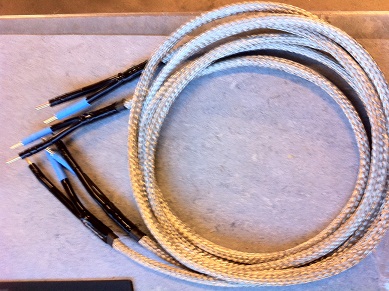

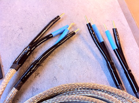

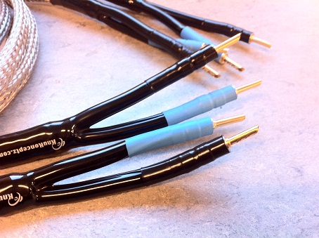

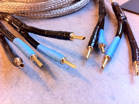

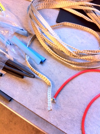

så fik jeg endnu engang fat i nogle længder af Mercodan skærmet kabel og vil teste det op mod nogle af de andre "rigtige" højttalerkabler jeg har liggende, men først skal de pyntes så det ligner et sæt højttaler kabler..
kabel er som skrevet Mercodan..
det er et skærmet kabel med 2 ledere + jord og bliver brugt på hospitalernes MRI stuer ( CE godkendt )..
krympeflex ( sort & blå )
kabel bukser
metal kabelstrømpe
bananstik ( ala z-plugz )
ialt materiale for omkring 150,-
og lyden.?
kan intet forskel høre på mine DIY og Vincent, Van Den Hul Magnum og Zindak som jeg alle har liggende herhjemme, så man må sige de 150,- er godt givet ud..!!!

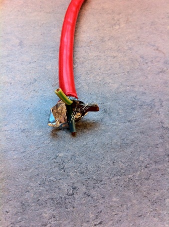

Har du bare trukker strømpen uden på det røde kabel, eller strippet isoleringen af?
mvh. Per.
strecker
Permanent
Bruger siden: 14 Januar 2007
Indlæg: 552
Sendt: 15 August 2012 kl. 08:51 | IP-adresse registreret
Jeg har bevaret skærmen og isoleringen på de røde kabler.
Der ligger i kabel til plus siden og et kabel til minus, så hver side består af 3 ledere.

Hej Jesper,
Spændende! Har du forbundet skærmen - eller er den bare til "pynt"?
AKSA
strecker
Permanent
Indlæg: 552
Sendt: 15 August 2012 kl. 14:19 | IP-adresse registreret
Aksa skrev:
Hej Jesper,
Hejsa.
Har valgt at lade skærmen være passiv.
Har overvejet at lave et andet kable hvor jeg forbinder folieskærmen i den ene ende, men tvivler på der er lyd forskel.

Jeg troede at du havde koblet "semi-balanceret", altså forbundet i forstærker enden? Ikke at det vil gøre den store forskel, men det er den måde man normalt forbinder på (når der nu ER en skærm).
Indlæg: 6422
Sendt: 15 August 2012 kl. 15:32 | IP-adresse registreret
Ja, til signaloverførsel, da ikke som højttalerkabel????, kan godt se hvad du mener, stel = 0 på forstærkeren = minus på højttalerudgangen, men hvis din forstærker så er balanceret, hvilken ende vil du så forbinde skærmen til + eller -?? Begge er aktive i forhold til 0V.
strecker, ser fremragende godt ud, hvor kan man købe nævnte elkabel???
