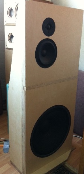

Ang min dipol som består af pr side:
1*15" Eminence Alpha 15A
1*6" SB-accoustic SB17MFC
1*1" SB-accoustic SB26
Grunden til at jeg valgte de basser var fordi jeg fandt dem til en god pris på DBA og at jeg havde læst meget godt om dem. Nogle steder beskrives bassen som lidt "fed" i det - Hvilket jeg tildels vil medgive. Jeg kan ikke huske hvor dybt de går i mit rum - Men mener at der var fuldt output ned til 35 Hz - Måske ned omkring de 25 Hz. Det skal siges at jeg ikke har korrigeret noget som helst i bunden - Hvilket overraskede mig ikke var nødvendigt. Jeg forsøgte også med 2*15 pr side - Men det var minimalt hvad det gav i mit rum.
Jeg har eksperimenteret med dybden på vingerne (u-baffel) og 20 cm var sweetspot - En dybere baffel gjorde ikke noget bedre for lyden.
Jeg har ikke leget med fyld bag enheden ej heller et trick med at fiksere magneten mod baffelen. Primært skyldes det at de spiller så godt som de gør nu - Men jeg er da ikke færdig med at lege med dem.
De er bygget i 18mm baltisk krydsfiner og står mig samlet i ca 3000 kr - Med træ udskåret i silvan og enheder - For begge højttalere vel og mærke. Finishen er helt rå og kunne godt finde på at finere dem etc, men synes egentligt de er OK som de er nu.
Delefilter er miniDSP og målinger er udført i REW 5 (freeware). Placering af diskant og mellemtone er valgt på baggrund af Edge (freeware) og forsøg med prøvebaffel.

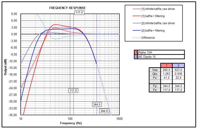

Roky - fint baffel du har der. Har prøvet at simulere din 15" op mode én AE 15" i en baffel der svarer til din. Det er kun frekvensgangen vi får med, forvrængningen ville også vise store forskelle.
Kurverne er med 12 dB EQ ved 25 Hz. Uden får du slet ingen bas! Der er et 4. ordens lavpasfilter ved 200 Hz.
Som det ses har du en pukket grundet det høje Q, rummet ser vi bort fra her.
Ved 30 Hz er AE ca. 5 dB højere
Ved 20 Hz er AE ca. 9 dB højere
Noget helt andet er hvad dine enheder bil sige til EQ. X-max er kun 3 mm! Dette sammen med en Fs på 40 Hz gør dem ikke særligt egnede til dipoler. Det er kun den høje Qt der redder dem.
Jeg kan love dig at der er forskel! Men dermed ikke sagt at du vil være tilfreds med byttet.

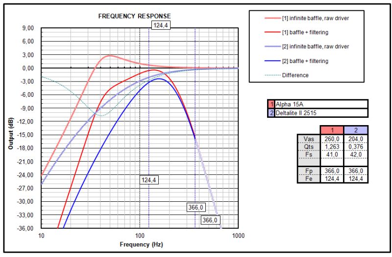

Jan: Meget fin simulering . Vil du lave én med Eminence deltalite II 2515, som er den Troels Gravesen
anvender i sit projekt. Den har vidstnok 6 mm slaglængde.

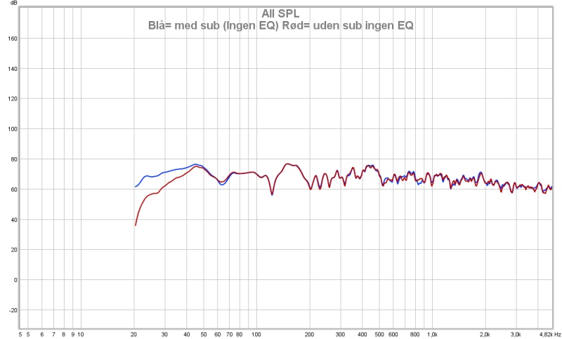

Jeg vil se hvordan min frekvensrespons ser ud i bunden næste gang jeg har gang i min mikrofon. Vil erkende at
jeg ikke kan huske hvordan det ser ud. Måske er der ikke så dyb frekvensrespons som jeg husker - Men det føles
som om at de spiller dybt!

Her har du så den ønskede simelering med Deltalite II op mod Alpha 15.
Jeg ved Gravesen har anvendt den i hans dipol, men jeg vil tro den er dæmpet ned til en nærmest ikke eksisterende følsomhed, eller også udretter han mirakler!
Med den lave Qt er den totalt uegnet til dipoler, som du kan se af kurverne herunder. Denne gang er det enhederne uden nogen EQ, blot med et 4. ordens lavpas ved 200 Hz.
anholdt,
Jeg forstår så absolut dit spørgsmål. Har også tidligere holdt mig til basser med Qt omkring de 0,5 til 0,6. I mine lukkede kabinetter har jeg også tilstræbt en Qt omkring de 0,5.
Det høje Qt hjælper dog med til noget mere niveau nedefter. Man kan sige det er snyd, men måler du Qt på et sæt Magnepan ligger det nok omkring 2-3. De gamle Carver Amazing Loudspeakers lå så vidt jeg husker med et Qt omkring de 6. Det var absolut "svampebas".
Men der sker et eller andet underligt i en åben baffel. Ville gerne have at AE enhederne lå bare en smule lavere (de laver basser til biler der gør), men faktisk så starter og stopper AE Dipole 18 langt bedre end noget lukket system jeg har hørt!
Måske det har noget at gøre med koblingen til rummet hvor alle andre højttalere tryklader rummet, hvilket en dipol naturligvis ikke kan gøre.
I den forbindelse kan det nævnes at Q fra en basrefleksport reelt er langt højere - basrefleks kan bringes til at virke, men i langt de fleste tilfælde gør det ikke.

Så fik jeg måleudstyret igang og taget en måling inden der skal laves nye filtre i Jriver. De er taget i sweetspot og
uden gating.
Bemærk at hverken Alpha 15A eller mine subkasser er korrigeret på nogen måde- Kun justeret ind efter hvad jeg
synes lyder godt.
Troede jeg havde mere bas end jeg havde, men synes faktisk ikke det ser så slemt ud afhængig af hvor meget
bas man er til - Dybdebas er det ikke, men det er alligevel meget godt gået uden EQ synes jeg.
Roden til den IMO lidt fyldige bas skyldes nok ikke kun at der er et hæv i respons omkring 40-50 Hz, men også at
jeg har nogle stående bølger i det område. Det kan ses på nendestående waterfallplot:
Som det ses arter mit rum sig fint opad i frekvens ift hvor hurtigt lyden "dør ud".
