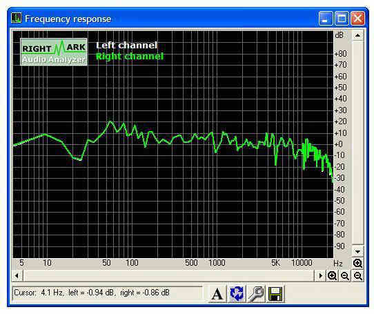

Jeg har i et tidligere indlæg under "Mit Surround" skrevet følgende...
Så er de indledende øvelser i begyndt i akustik og indretning af lytterummet i Egoist Biografen. Ovenstående måling af lavet med en umådelig dårlig mikrofon som sidder i et headset. Jeg har i dag bestilt en mikrofon på nettet fra IBF i tyskland så jeg kan foretage en mere præcis måling.
Udover det kritiske bas-område er der er lige lovligt store udsving ved 1kHz og 5kHz som jo bestemt ligger lige i det hørbare område. Jeg afventer den nye mikrofon og vil så foretage en 15-20 målinger lige omkring min sweetspot for at få et vejet gennemsnit der kan bruges til noget. Dette skal så resultere i en ommøblering og akustisk indretning af rummet. Man kan købe/lave alverdens ting som kan løse de forskellige problemer. Når jeg kender frekvensen kan jeg så udregne hvilke møbler/flader der eventuelt driller.
Så vidt jeg kan regne mig frem til:
V=f x l eller udbredelseshastigheden = frekvens x bølgelængde. Lydens hastighed i luft er mere eller mindre konstant 340 m/s
Jeg har ballade ved henholdsvis f= 1kHz og f=5kHz.
340m/s divideret med 1000s = 1/3m divideret med 2 = 16 cm
340m/s divideret med 5000s = 1/15m divideret med 2 = 3 cm
Jeg dividerer med to da bølgelængden er fra top til top.
Der kan ikke opstå resonanser i rummet, hvis alle afstande i det er mindre end ½ bølgelængde, hvilket er det samme som to gange den største afstand i rummet er mindre end bølgelængden.
Det vil sige at jeg leder efter en afstand/genstand på henholdsvis 16 cm og 3 cm der forstyrrer mit lydbillede? Ja, nej måske??? Kan vi lige få noget input her?

Nu er RMAA ikke det mest velegnede program til at måle højttalere/lytterum med. Hent ETF på http://www.acoustisoft.com/download.html
Så laver du et par målinger tæt på højttaleren (0,5-1 meter) også vil du sikkert se at dine peaks 1KHz og 5 KHz skyldes dine højttalers konstruktion. Disse peaks har ikke noget med placeringen at gøre, hvis bare du har rimeligt luft omkring din højt.
Så måler du i lytte positionen og her vil du se betydeligt større udsving i bassen end din måling ovenfor viser - her kan ændring af højt. placering hjælpe. Hvis din basgengivelse virkelig er så jævn som din måling antyder ovenfor så har du et meget godt lytterum
Helt så nemt er det ikke :-)
(Jeg var lidt hurtig, da jeg svarede dig sidst...)
Det du har en kurve af, er (formentligt) din frekvensrespons i lyttepositionen.
Det er summen af din højttaler og rummet.
Det kan du ikke bruge til ret meget - endnu.
Hvis du havde frekvenskurven fra din højttaler i et lyddødt rum, så kunne du trække de to fra hinanden og få noget der ligner responsen fra rummet.
Du kan også selv måle nærfeltresponsen fra din højttaler, og så trække disse to fra hinanden - igen får du noget der ligner rumresponsen, men... Det er bare ikke nogen særlig god metode
Her er det, at EFT kommer ind i billedet  (Der findes også andre alternativer)
Den bruger en puls og lidt matematik til (via din højttaler og en mic) at give dig responsen fra dit rum - både i frekvensdomænet og tidsdomænet - når du har disse kurver, kan du finde de ting der skal dæmpes og ikke mindst hvor de er i forhold til din højttaler (Samme regnestykke, såm du har lavet en gang, bare med andre frekvenser/tider)
Håber at det gav dig lidt blod på tanden?
