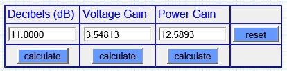

Jeg kører også med replay gain og det giver en klar forbedring, det reparerer selvfølgelig ikke en ødelagt optagelse men det fjerner noget af den
hårde kantede lyd der følger med sådan en optagelse.
Forskellen med og uden er så stor, på optagelser der er plaget af loudness war, at alle kan høre den.
En cd med George Ezra får taget 11db af lydstyrken inden den når dacen og det hørres tydeligt, hvorimod de fleste originale 80 indspilninger ikke
dæmpes eller kun dæmpes lidt, jeg har faktisk enkelte cd'er, fra den tid, der får hævet niveauet lidt.
så er der jo også den fordel at man kan lade squeezeboksen mikse mellem alle numrene uben at lydstyrken varier fra nummer til nummer
